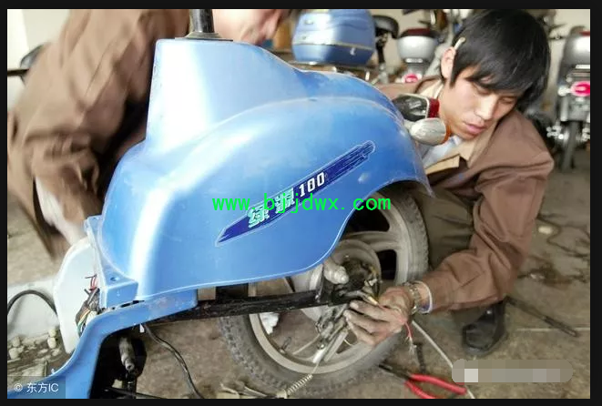

故障:电动车即使充满电,转动加速把,车子只会慢慢的走,加不上速。特别是在上坡的时候,如果多带一个人,速度会更慢。但是,重新启动后又能正常行使了,不知道为什么?
是不是调速把出了故障?于是换一个新调速把,第一天骑行感觉不错,第二天故障复发,跟以前一样,应该不是调速把的问题!
是不是控制器出了故障?于是换了一个新控制器,前两天表现不错,但是骑了两天后故障又出现了,应该不是控制器的问题!
按一下遥控器上一个带闪电的键,电动车响了一声,通电了!后来电动车故障消失了,加速、上坡甚至带人,动力和速度杠杠的!这个键是遥控器上的启动键,就是在没有钥匙的情况下,用遥控器就能启动车。为什么按一下可以清楚之前的故障呢?问题是不是出现在电门钥匙开关的电路上?
把开关拆下来,用万用表测开关的两根线后,发现阻值3.5Ω,这是明显的接触不良!仔细分析故障的原因,真相逐渐浮出水面。当电动车在下雨天露天停放,雨水就会流到电门里,时间长了生锈,造成接触不良。上坡时加速需要的电流大,而开关接触不良会导致电流量小,当控制器检测到供电量不够,会限制速度,所以就产生用钥匙启动电动车,加速不了的现象,而使用遥控器开关就绕过了电门开关。

我的电动车,不设电门开关,自然没有这现象了。

楼主的问题需要探讨2个问题,1主电源不走钥匙开关,2即使走开关在电动车大功率大电流下开关会很快发热烧毁。钥匙门故障只能出现走或者不走。
