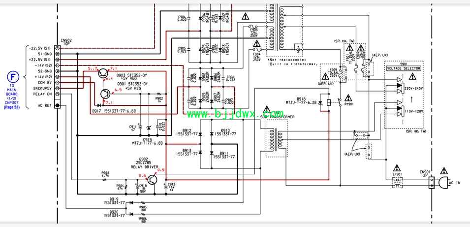

型号 sony cmt 500md
机器插电源就自动着机,不是代机,关 power 按钮显示 standby几秒后又自动着,要关机就要关电源。
正常机器应插电源会听到继电器开然后关声音变为代机,着了机,按 power钮没有继电器关声音。

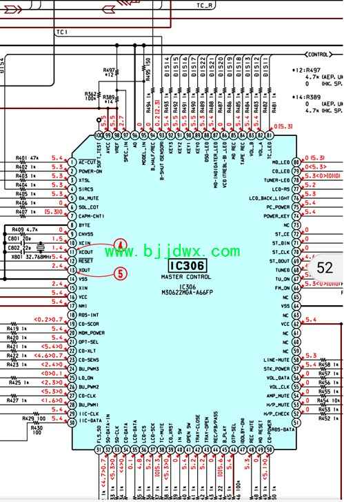

mcu已查 power key 有5v,按 power 键有0v,
2 pin power on 和12pin reset量了都有5v

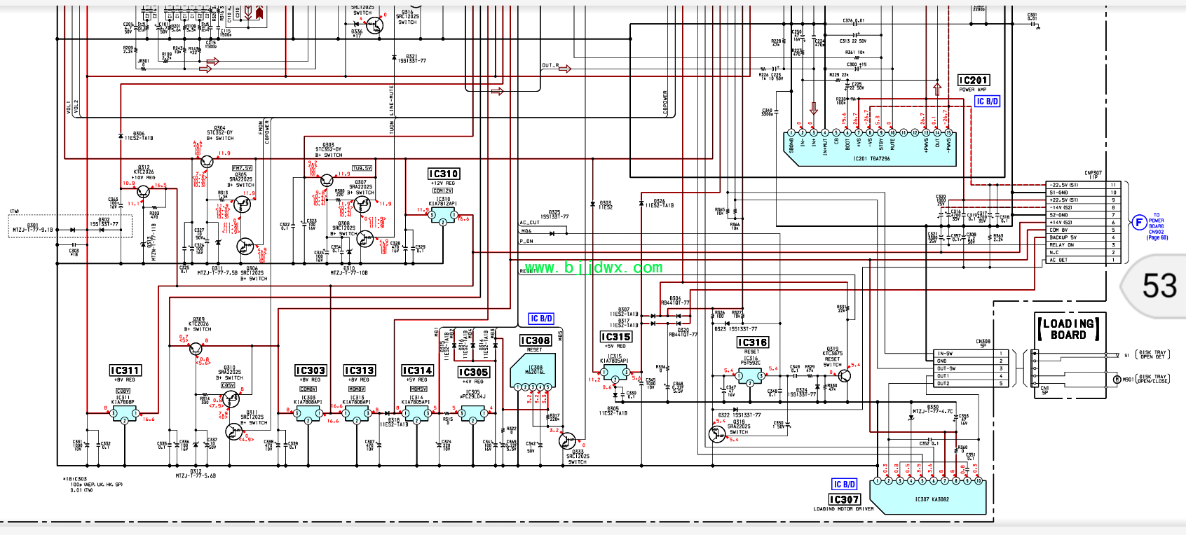

已查了图二电源电路图继电器相关三极管和电容都没事
relay on 量了4.3v,拆了图二继电器相连q902三极管,量了relay on都有4.6v很奇怪,会是 mcu坏了吗?
请各位指点谢谢

发表于 2018-3-26 20:30 | 显示全部楼层
所有按键都换了试试,不行再查按键电路上别的原件,还不行就是电脑块坏了

发表于 2018-3-27 07:39 | 显示全部楼层
最好先检查按键及其电路再说

 楼主| 发表于 2018-3-27 20:02 来自手机 | 显示全部楼层
你好
按键全部正常。
应是 mcu relayon pin 量了有4.2v, 这电压是着机,若是0v 就会代机,按面板  power钮有电压变化0v,但 relay on 仍然是4.2v。

发表于 2018-3-27 22:17 | 显示全部楼层
faichou 发表于 2018-3-27 20:02
你好
按键全部正常。
应是 mcu relayon pin 量了有4.2v, 这电压是着机,若是0v 就会代机,按面板  powe ...
软件故障,升级系统试试

发表于 2018-3-28 08:40 | 显示全部楼层
faichou 发表于 2018-3-28 00:07
你好
怎样升级系统?
查找厂家刷机资料无果的话,换个空白存储器试试
