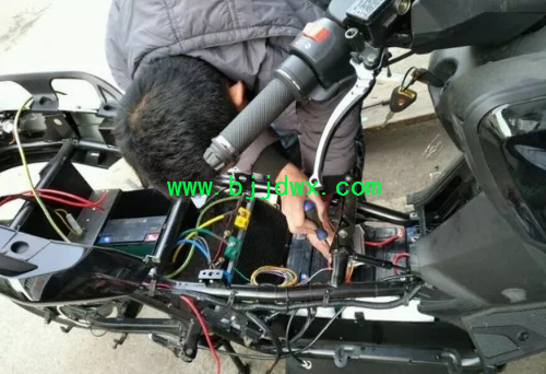

可以的,我经常这么干。60v充满电以后电压是65左右,控制器的最低耐用肯定要高于这个电压,否则控制器就坏了。72v满电是78v左右,很接近最低耐压,所以有点危险。好的控制器完全没问题,质量差的就看运气了。
电机超压一档,完全不用担心。建议最多超压两档,也就是两块电池。因为加多了功率太大,电机发热严重,磁钢退磁,持续大功率输出,电机会烧坏。
超压自然是为了提速,速度也上来了。如果后期不满意,上个1500w的电机,加上18管控制器,够一般人用了。
提醒:电压改变之后,很多东西都不合适了,如充电器、仪表、转换器、闪光器,并且控制器的欠压保护也将失去作用。

我目前电动车,电瓶全是旧电瓶,容量变小的电瓶,外并一节电瓶,没有串联连接。

控制器经常坏,得不偿失。
