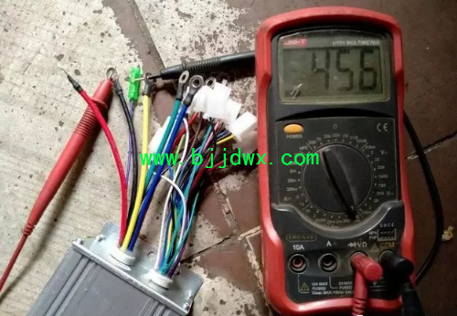

下面我就结合维修实例给你讲解,在电动车维修中如何判断控制器的好坏,检查工具需要用到万用表和修车宝。
控制器常见的故障现象有:通电情况下,推动电机有阻力,一般是一顿一顿的;起步无力,打抖;时走时不走,开车时偶尔无反应;速度很慢等等
一般我们不直接测量控制器,如果架起车子电机离地,推动电机有阻力,且控制器和电机线连接没有问题,基本上就是控制器坏了,原因:控制器功率管爆管损坏
控制器好坏测量方法:
1.测量控制器5v供电,测量对象:转把正极,或霍尔正极
打开电源,测量转把红线(正极)有无5v电压,一般断开转把测量电压是4.8v左右,则正常;没有或超过5v,控制器坏。

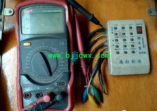

2.修车宝测量控制器输出相序,控制器在120°和60°的相序是不同。详细说明,这里不过多介绍。点这里,看修车宝使用教程
3.不带电测量,原理:测量控制器功率管好坏
万用表打到蜂鸣档,红表笔碰控制器粗黑(负极),黑表笔分别测量控制器黄 绿 蓝三条相线,测的3个数值基本是一致的,说明功率管没问题
测量第二组,黑表笔碰控制器粗红(正极),红表笔分别测量控制器黄 绿 蓝三条相线,这3个数值也是基本一致的,说明功率管没问题
这两组数值不一定相同,但是每一组的数值几乎相同。如果蜂鸣档滴滴响,或数据异常,说明功率管坏,即控制器坏。
值得说明的是,测量功率管正常,并不能说明控制器一定正常;功率坏,则控制器坏。平时说的多少管控制器,就是指功率管的个数。
4.替换法排除,一般有时控制器故障是间歇性的,或者起步异常,无法准确测量,可更换新的控制器观察还有没有这个问题。
