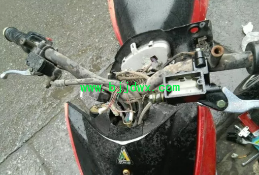

遇见两次了,换了一次油,原来的油有些红,然后我把油放完,加入新的油(透明的)然后油就变白。捏刹车没有气泡上来,但是卡钳又可以出油,弄两天了怎么回事?
看图片碟刹是在右边,应该是前碟刹。油放空以后,加入新油,需要重新排气。你是因为空气没有排出来,所以撵刹车软软的。排空气需要一点技术,原理你都不懂的话就困难了。
看你的描述,好像是重上面加碟刹油,下方排气螺丝扭松。
一般上泵很容易排,上泵没有空气之后,排下泵。前碟刹油管断,且顺畅,空气不容易聚集在油管内。
大家拿都玩过矿泉水瓶,总喜欢看着里面的空气,一上一下,在那里玩弄。立着放的时候,空气在瓶口,那么碟刹也是一样的,你得让空气能流出排气口。碟刹下泵大同大同小异。如我画的那种结构就简单的多,你捏刹车好多下,给油管内部施压,一部分空气浮上水泵排出,另一部分逗留在排气口。那么你松开排气螺丝,空气自然就出来。
如果你的下泵排出来的只有油,说明空气可能排附着在某个顶端,无法移动出来。你试着摆弄一下位置方向。
一般没有刹车,排不出空气,可能是上泵问题,比如上泵很脏,堵住了,不好排气;也可能是碟刹浓稠,空气不容易出来。喜欢折腾,你就慢慢研究吧,不然就让修车师傅解决。
我们一般习惯用注射器吸入碟刹油,从下泵排气口位置往上压,这样空气就被顶到上泵,也不容易混入空气,而且上泵容易排气,捏几下就好
