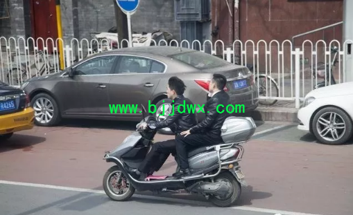

风压(KN/M2)=V2(速度M/S的平方)/1600(常数)。当速度为36KM时,速度刚好是10M/S。
风压=10X10/1600=0.0625KN/M2.
假设人均的迎风面积为0.5M2.
阻力=风压X面积=0.0625X0.5=0.03125KN=31.25N。
换算成KG,31.25/9.8=3.1887755KG。
结论是,当速度为36KM时,始终会有大约3KG的力以平行于地面的方向向后拖着你的车,电机需要消耗电力克服这个阻力才能推动车子前进。36KM的速度刚好是5级风的风速。
当时速达到60KM的时候,风阻相当于16.7M/S,在7级与8级风之间,风阻大就像人迎风走,消耗能量也就越多了
