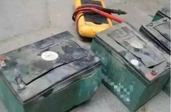

很多电动车用蓄电池是被充坏的,而不是用坏的,可见充电器和蓄电池匹配以及把握好充电时间的重要性。以下为电动车电池充电的最好法。
1、电池不可以用到亏电才充,如亏电后再充,电池的容量会下降2%。
2、如方便,可在用到剩余30%时再充,随用随充并不可取,避免勤充电。
3、充电就一定要充足,在绿灯亮后续充1--2小时为宜。但续充绝不要超过12小时。
4、平时充电可根据用电量来看充电实际耗时,如以后充电时,用同样的电超出平时充电时长,要及时断电,送检电池和充电器,防止电池被充鼓。
5、如果长期不用,最好20天左右充足一次,不可低电压存放。
6、不要随意用其他的充电器来充电,如电压和接口的正负极不一至,会对电池造成伤害。必须使用型号配对的充电器进行充电。
7、使用充电器对蓄电池充电时,请先插上充电器的输出插头,后插输入插头。
8、充电器在使用程中需防潮、防湿,并放置在通风良好的地方。充电器工作时有一定的温升,请注意散热。
9、充电器属于较精密的电子设备,因此,在使用中要注意防振动。尽量不要随车携带,如确要携带,应将充电用减振材料包装好后放置于车上工具箱内,并应注意防雨、防潮。
日常使用过程中把握好电动车电池充电的时间,养成良好的充电习惯,将会大大延长电动车电池的使用寿命。

主要原因,是电瓶内部,没有电瓶水了,容易边充电,边放电,引起发热损坏。

当你们充电时,超过了平时充满电的时间一倍左右,而且电瓶的外壳又比较热时,试加电瓶水一次。
