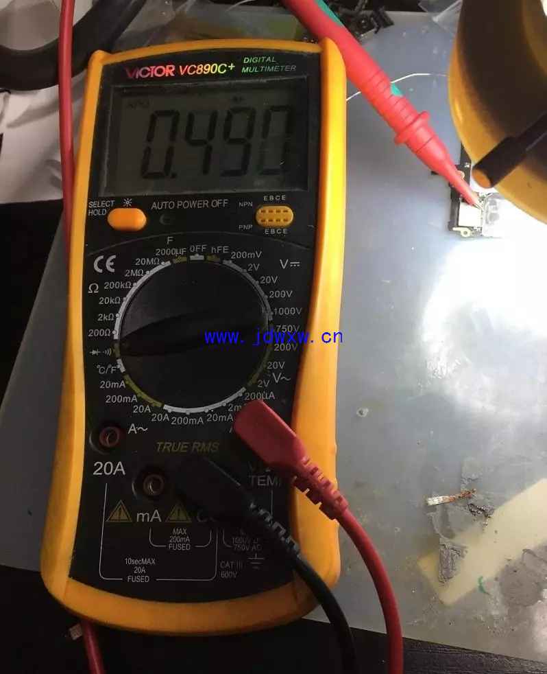

苹果iPhone6 Plus重摔后开机白苹果反复重启,刷机报错9。
刷机报错9一般是CPU和硬盘的通信的问题,那到底是CPU问题还是硬盘呢?
我们可以通过测量R3017和R3016来判断,正常值两个都为480左右。如果出现一个或者两个都为700那必然是CPU底下出现了断线。

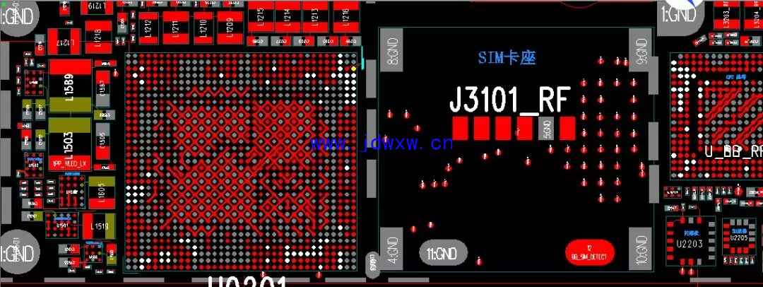

通过测量,发现是CPU的AR31断线了。

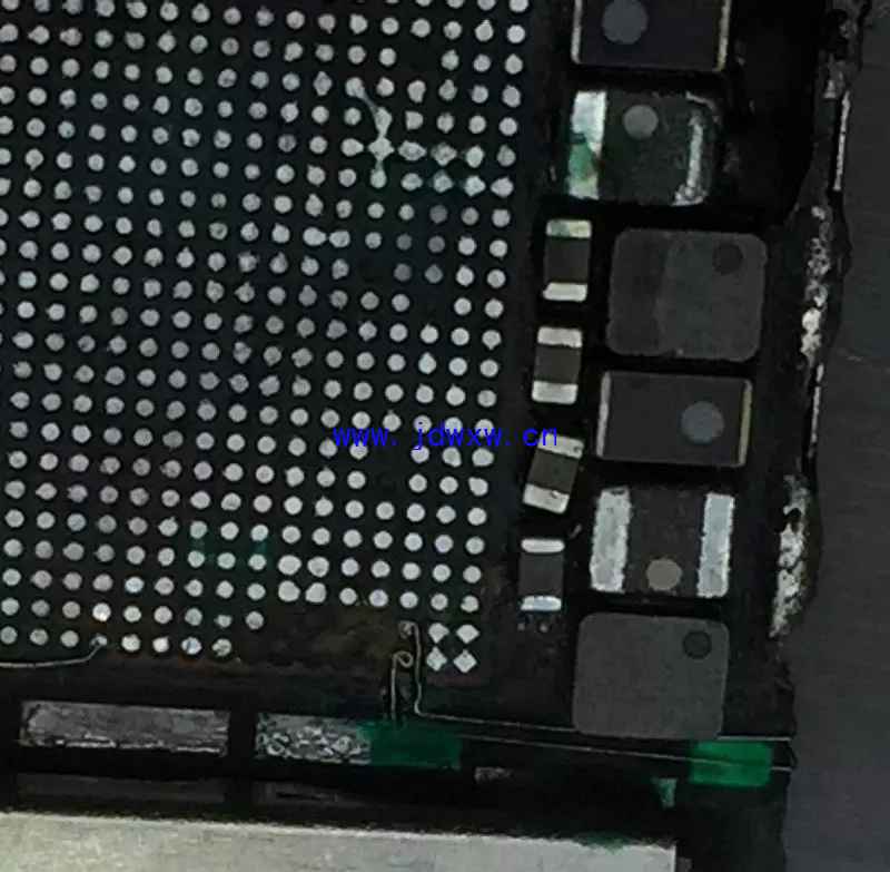

找到故障点了,下一步直接拆CPU。
CPU拆下后发现主板有漏铜(这机子摔的挺严重)。加点低温锡浆 拿烙铁拖一遍,不要担心漏铜问题,后面自有办法解决。
接下来我们处理焊盘上的残胶,同样的我们还是拿烙铁,主板先用风枪预热一下温度200风速50(快克856AD),然后烙铁除胶温度260(快克302H)对了是用刀口的烙铁头。下手轻一点不要求一次性刮完,慢慢刮。别看掉了那么多点,都是空点,不放心就放到体视镜下看看掉点的焊盘确认一下是不是空点。
清理完焊盘那就开始处理漏铜问题吧,半成品一张。
接下来开始补线啦,这两个点都很容易断线,这次掉的是AR31,一切为了顾客着想我把AP31也给补上。这样后期就彻底杜绝掉这个问题了。

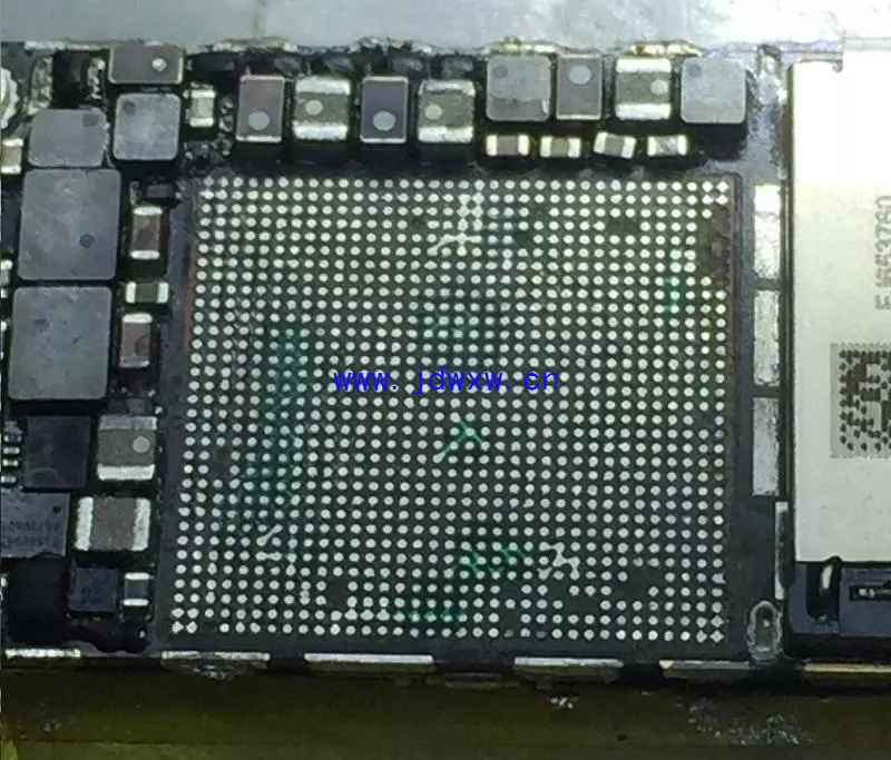

接下来就是CPU的除胶和植锡了。
除胶方法跟焊盘处理类似,这里就不再叙述。哦,对了CPU中层一定要处理好,仔细检查点是不是露出来了,露出来的点高低要差不多。这个直接影响到上层的安装。(这里CPU有点漏铜了,气!不是除胶造成的,是最后拿刷子清洗的时候刷子上的铝箍蹭到了,没事一切尽在掌握之中。)
植锡这个对于新手来说是个难题。其实我觉得植锡最重要的地方就是植锡网与CPU对位的问题了。位置对准了就成功一半了。植锡网不用买那么好的10块钱的就够好了。然后就是吹的时候手一定不要抖,植锡网一定不要移动,风枪从植锡网的一个角开始吹。检查一下锡珠的位置有没有偏移,锡珠大小是不是差不多就ok了。
再接来就是装CPU和上层了。装好CPU别着急上电,先打下几路供电的二极体值。哪几路呐,就是你修不开机的那几个CPU供电啦。
只要不出现接地那就上电吧。按下开机键电流会定在80毫安。再连接电脑会自动进入DFU模式。这两个就能初步判断CPU是不是安装好了。再刷个机看是不是报错4014来证明cpu是不是好的。哦,对了。咱这个是补线的还得检查线是不是补好了。两个都是480左右说明线补好了。

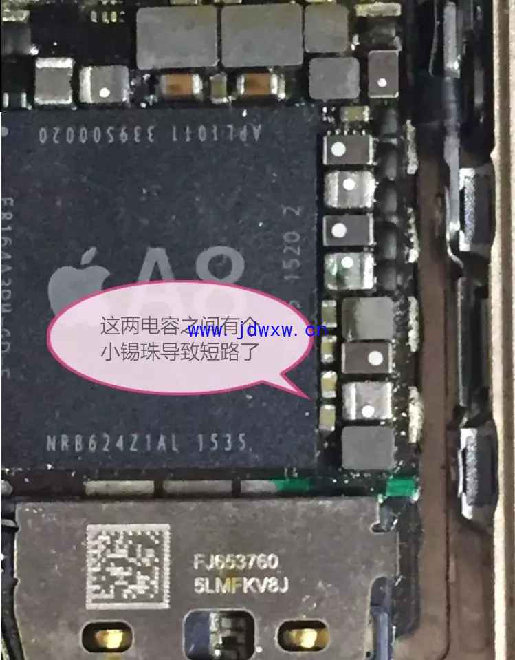

电流正常本次维修也就基本大功告成了。你以为是这样你就错了!刷机卡在白苹果不出进度条!一摸CPU好烫。。。。。心想难道是上盖没装好?可是屏幕都亮了,应该是哪里有短路。松香大法伺候,果不其然发现元凶。
处理好后按开机键就直接亮屏,显示数据线了。刷机后机子成功激活。
