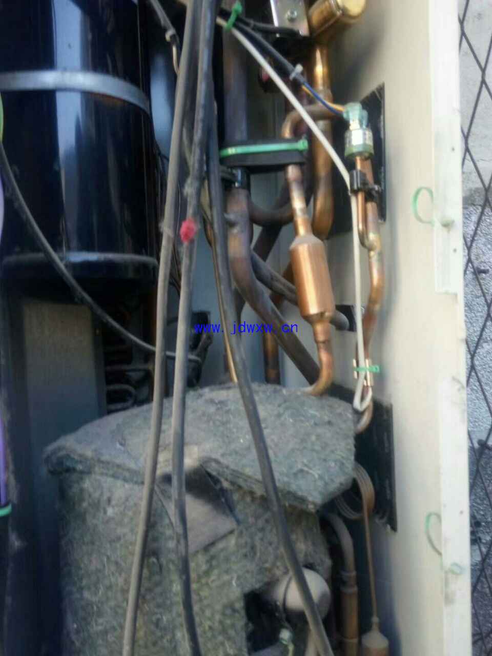

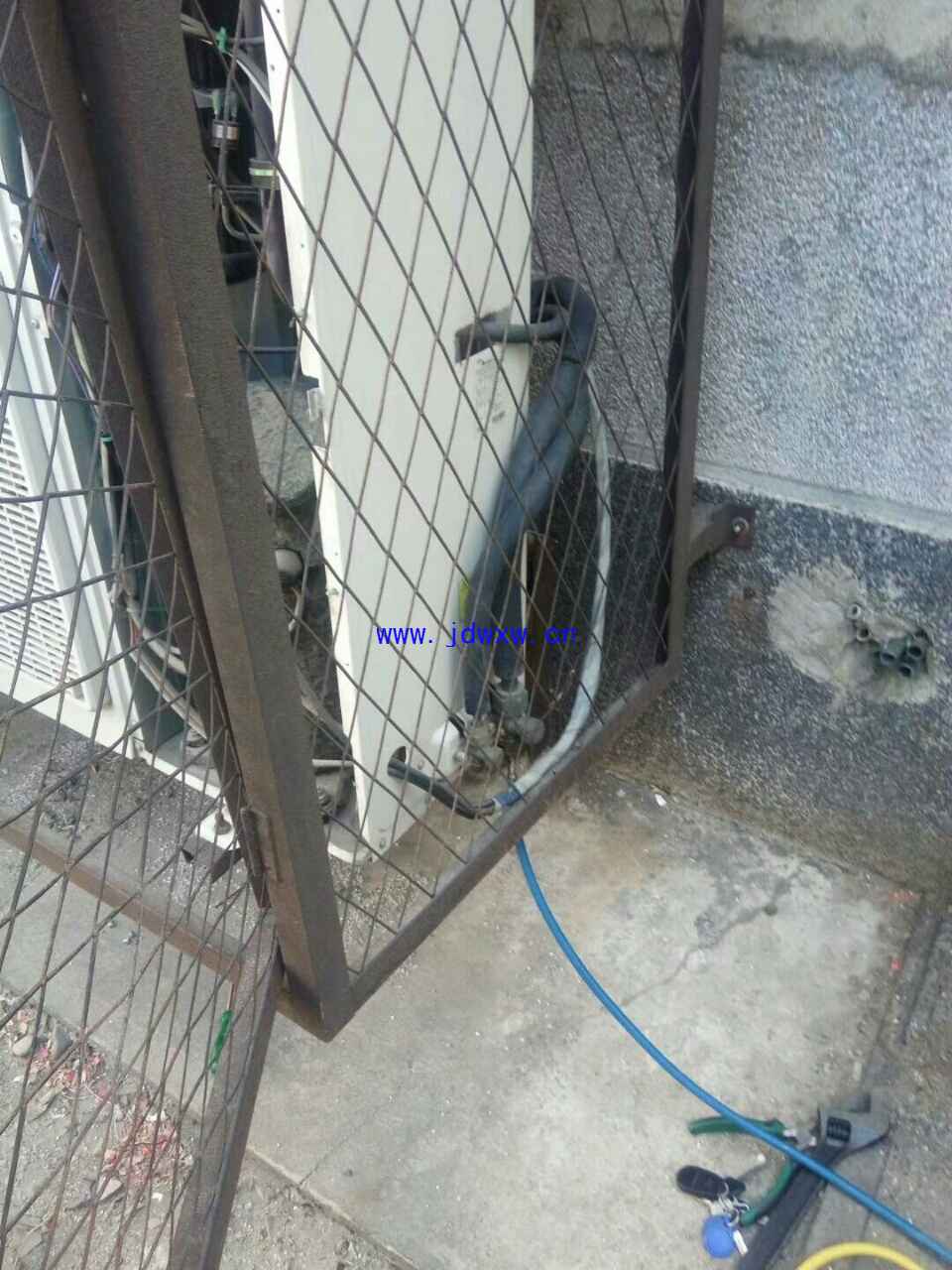

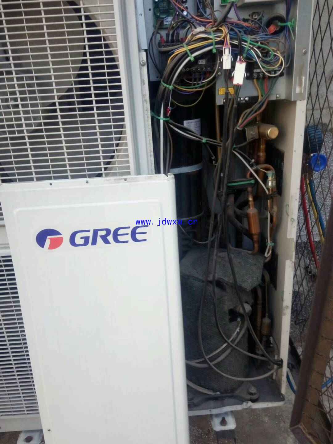

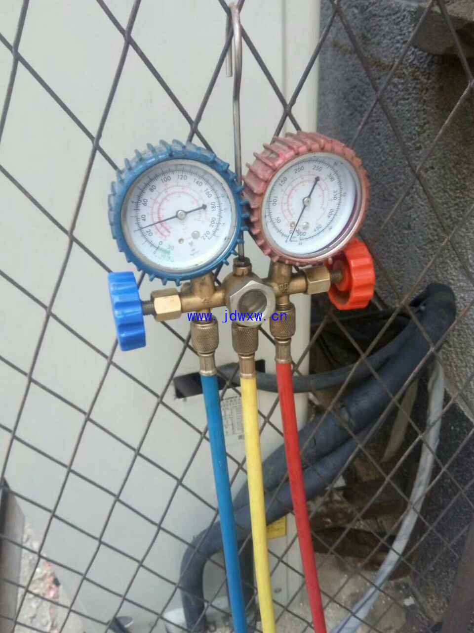

格力5P空调E3故障,E3故障是系统低压保护,外机低压粗阀检测阀接压力表静态观察,表显示静态压力无,正常6-8公斤静态压力,由此可判断E3故障应是由系统缺氟引起,检查内外机铜管连接处无油迹,说明无泄露,沿路检查连接铜管表面也无沙眼裂纹之处,打压观察压力无掉,怀疑内外机翅片有漏,于是凡是能看到的,手能摸到的地方都进行了检查无泄露,有死角的地方无法检查,最后只好座充氟处理。
维修总结:修低压保护的故障,能找到油迹泄露点,故障就好修,就怕找不到有油迹泄露的地方,而且打压保压看压力,压力一点儿都不掉,这样的故障检修起来最为棘手,往往都是无功而返,或者是充氟了事。修此类故障我的建议是,肢解内外机,将翅片取出单独打压检漏,这样虽然很费事,但最起码能找到故障点,并且修好它,但前提是必须保证除此以外,所以明面上的连接铜管都完整无损,没有沙眼裂纹,泄露的地方。
