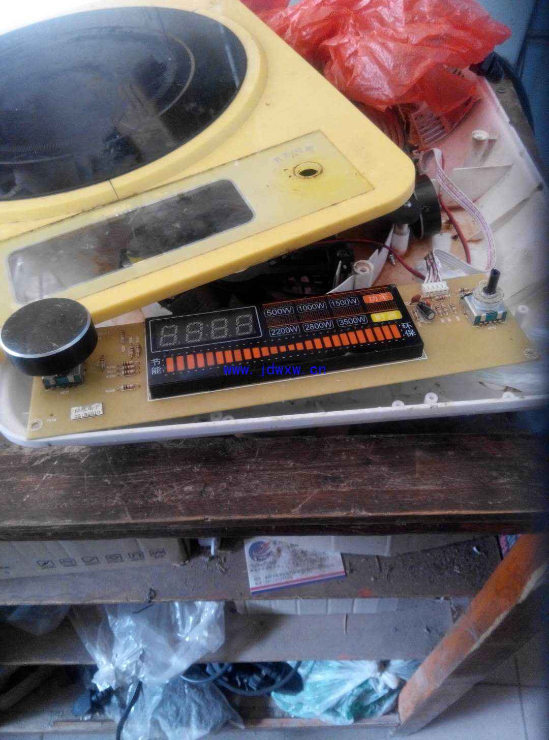

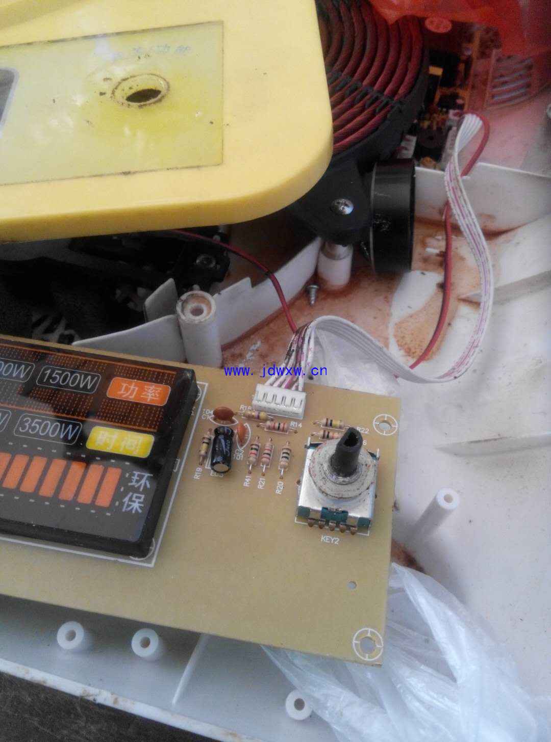

请问这电磁炉旋钮开关那里能买到?面板上左右各一个,老人家拿来修的,故客愿出几十元都可,只要换好,可就不知买处,淘宝都不见,不知要输入什没名能收到! 01.jpg 02.jpg 03.jpg

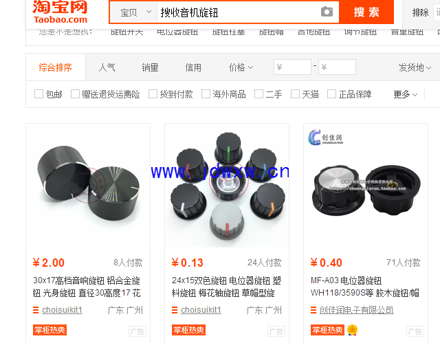

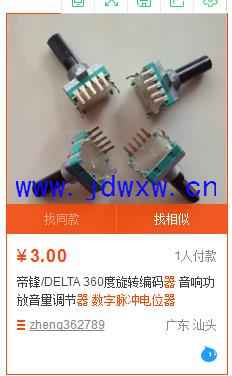

输入电位器搜就行

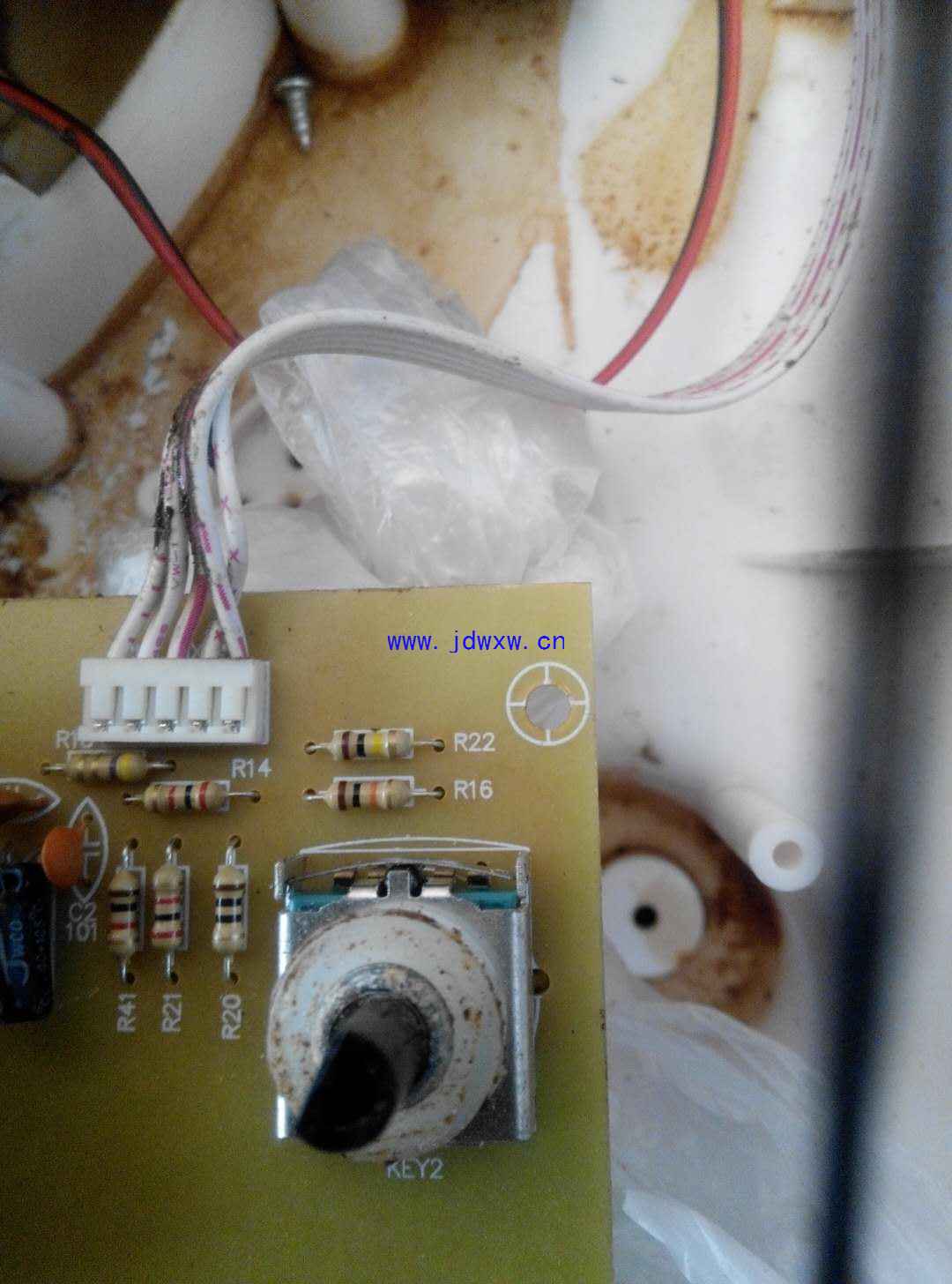

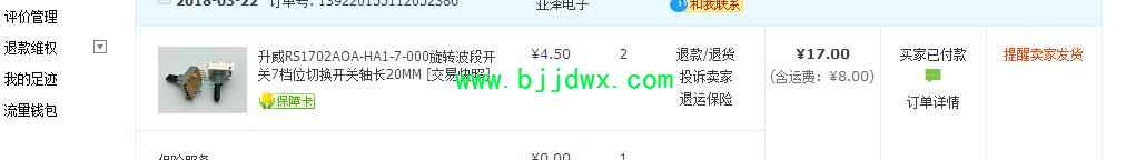

这是个脉冲电位器 。不是碳膜的 ,是触点的!极不容易损坏,卸下来清洗一下就行!

小心拆开,用95%的酒精清洗。
