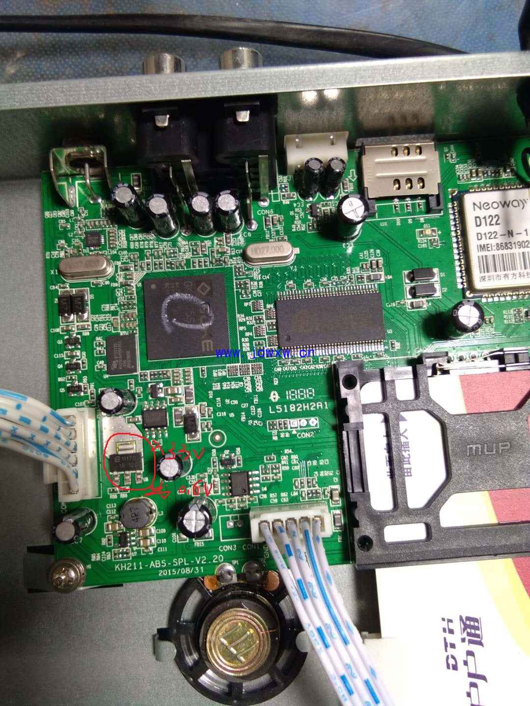

用户一宽宏接收机,红灯亮,无显示数码,要求维修
拆机检查电源,5V, 15V, 20V,正常,心想故障应该在主板,不是供电问题,就是程序坏了。
先检查主板供电,马上有了发现,一1.2V稳压块不正常,
在原山机找一个换上,
哈哈,来了,恭喜发财!

感谢分享了这个稳压是常坏的元件!

我曾经检修过多部机子,是电源供电电容损坏引起的。
