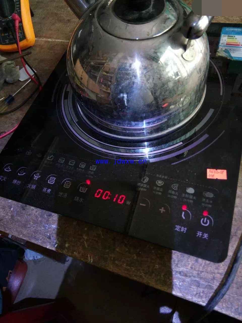

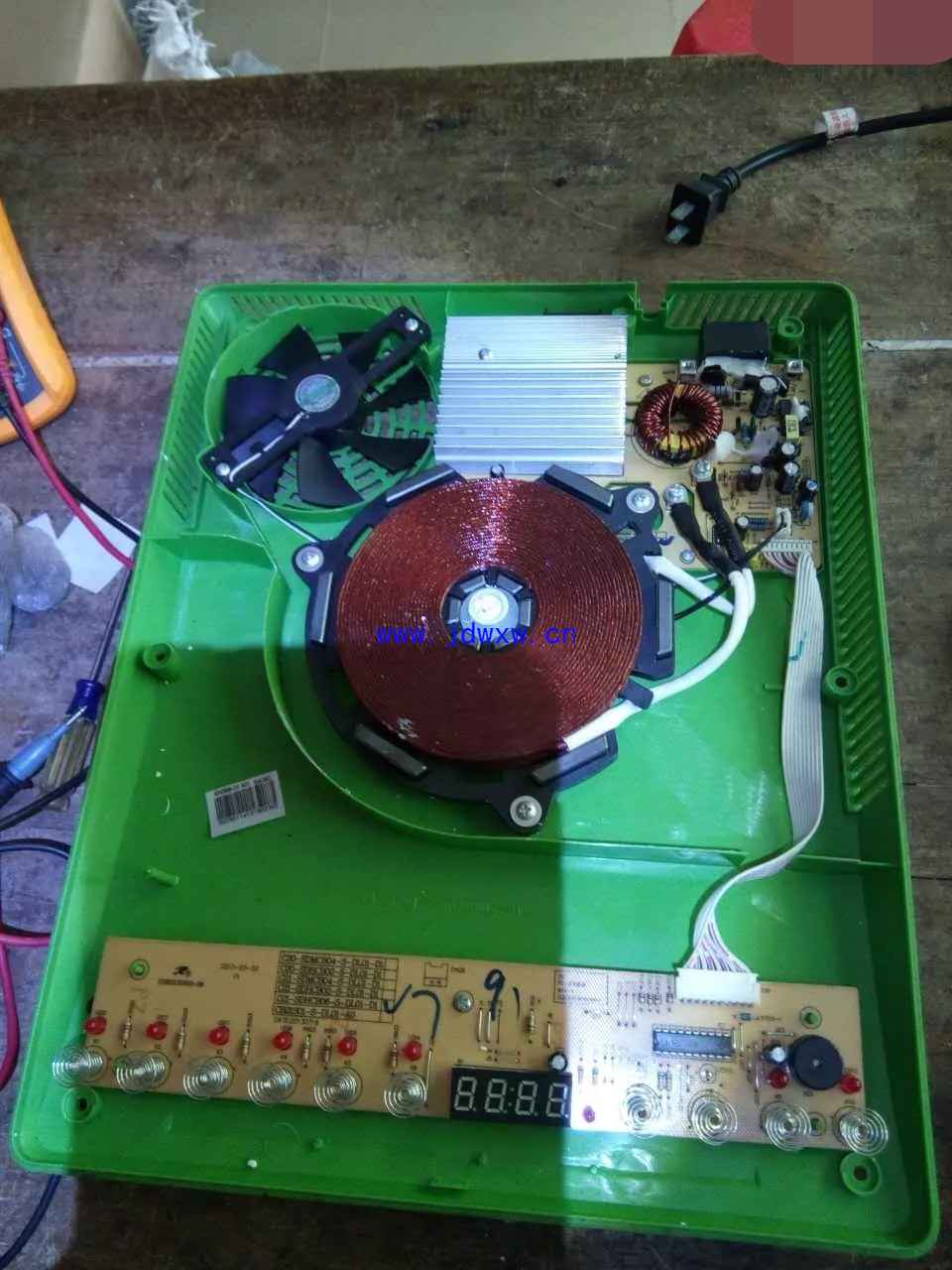

大前天晚上,接修到一个顾客送修的苏泊尔电磁炉,故障表现为通电不加热故障,按键操作等一切正常,电磁炉有检锅声就是不能加热!用户说已经转修了2家,但均未查出故障原因,都要求要更换原装主板,因为是超薄的,万用主板装不下,要150元!顾客不愿意修理,来我这看看如果实在修不了的就扔了!拆机取出主板发现这种电磁炉已经使用大规模的贴片元件电路,贴片元件被前两家弄的东倒西歪,幸好该在的还是在,一样没少,我们的同行还是有职业道德的,不起件!
为保险起见,同步电路。IGBT。三大电容和可调等重新一一检查一遍,代换可调电阻也未见解决,补焊所有贴片芯片,测量300V/18V/5V均正常,维修陷入困境,看来这种故障确实棘手,一时三刻也查不出了,留下顾客电话顾客回家了,接下来这两天有空的时候继续折磨它,可是不管你怎么查怎么试机,它就是不加热,看来几乎到了绝望的边境,我又气又恼。真想抓起来往门外一扔就算了!
最后打算弃修了,去门外抽支烟缓解一下心情,抽完了回来把电磁炉插头拔掉准备装好机叫顾客来拿,也许这个电磁炉命不该绝,就在拔掉插头的时候感觉到插头有一点点热,是一点点,不注意还感觉不到,心想电磁炉都在待机状态了哪里来的插头发热,不相信将插头贴在自己脸上,确实感觉温度有点!莫非是电源线内部有问题?
将电源线单独取出用万用表10K档位检测是否漏电和蜂鸣档检测是否断线,检测结果既不漏电也不断线,这就奇怪了,这热量哪里来的?要不先换个电源线试试,找到一条拆机的九阳电磁炉电源线安装上去试机,奇迹出现了,电磁炉正常加热了,反复试了数次都能正常加热,为验证电源线是否有问题,将原来的电源线装回去,无论你怎么试机就是不加热,跟原来一样显示正常风扇转动三压也正常。你说搞不搞死维修佬?????维修近十载,第一次遇到这种奇葩故障,特写下来给同行参考一下,也许以后有用!
