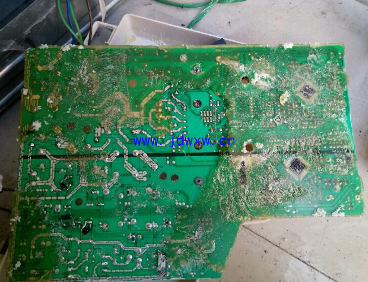

三洋XQG75-F9928BW滚筒洗衣机不通电的维修
分析与维修:

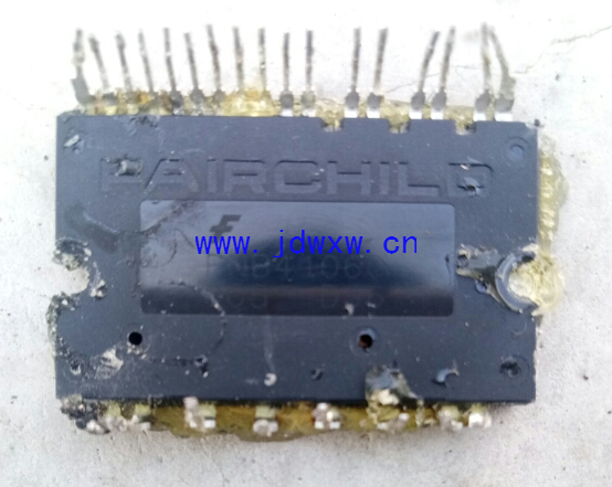

打开变频板,目测有一个电阻烧黑,阻值不详,百度找资料,发现有此板的维修经验,阻值为30欧,把电路板撬出来,测后级是否有短路,测到大电容两端对地电阻很小,变频模块似乎短路了,引脚烧黑,断开电容至模块间保险丝再测,确定模块短路,打算先买模块回来换看是否能修复,不行再换板,配件到手后把模块和电阻装上试机通电,再分别试快洗,单脱水,自编洗,洗衣机已修复,把电板上挖修的部分滴蜡密封后装回。
