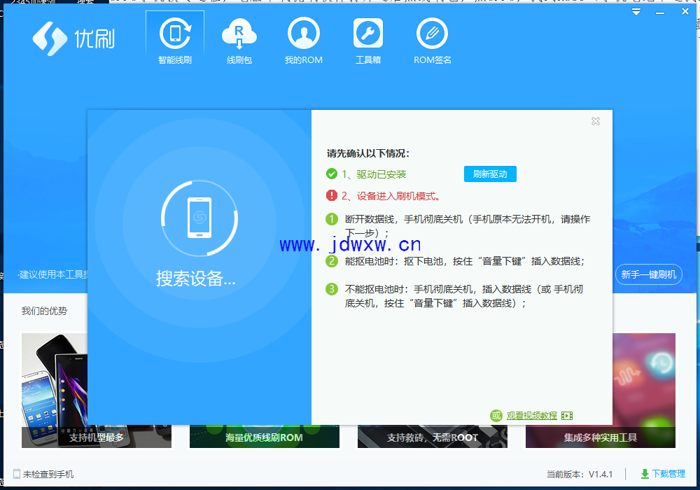

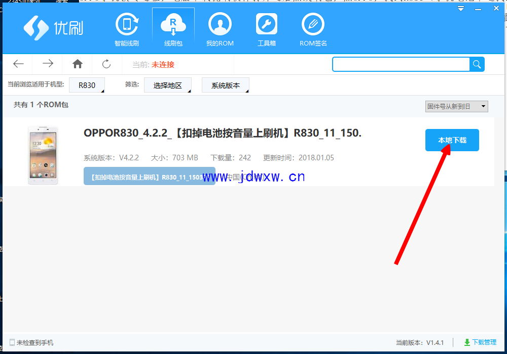

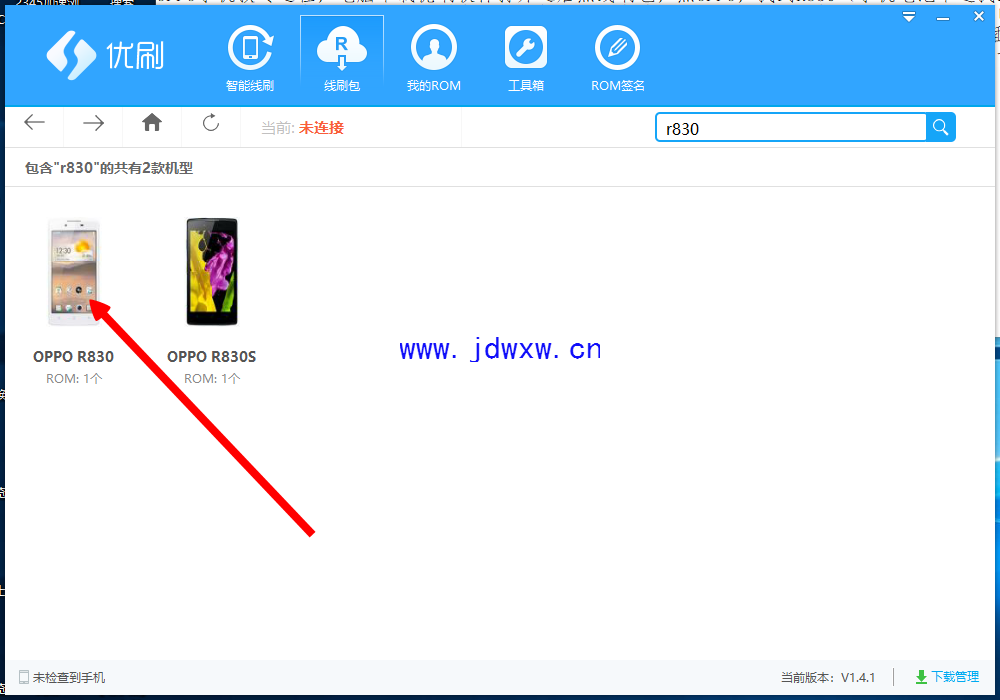

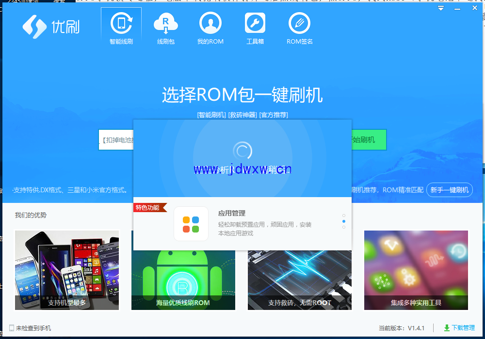

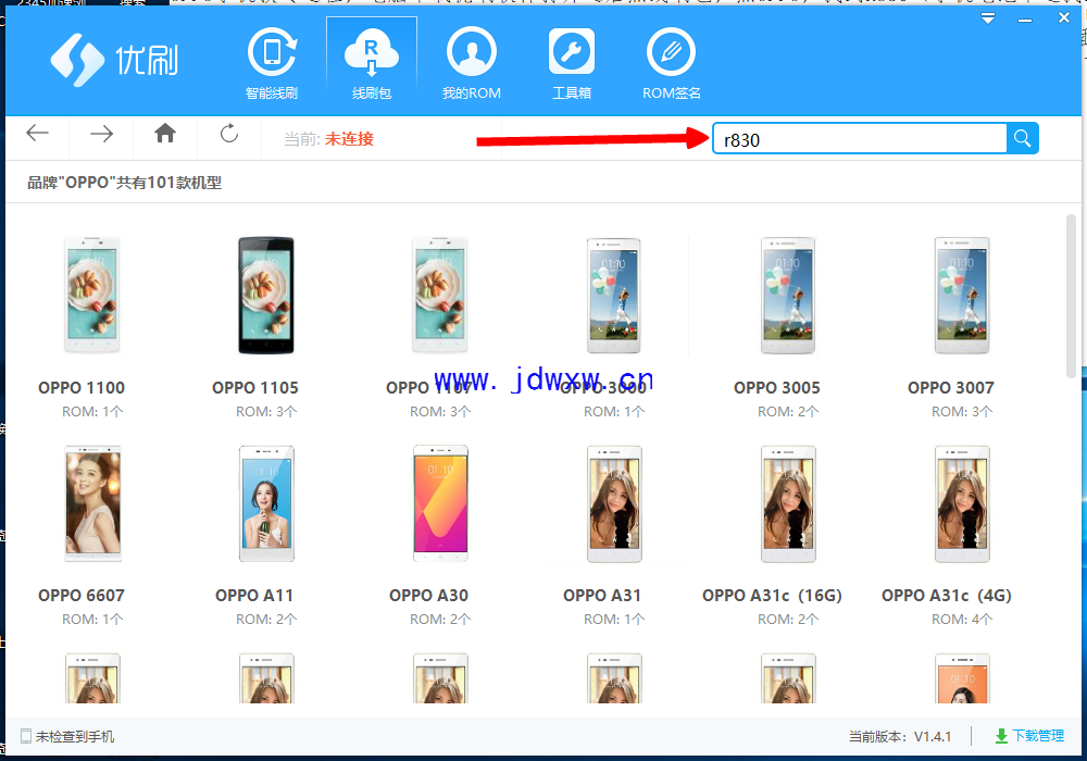

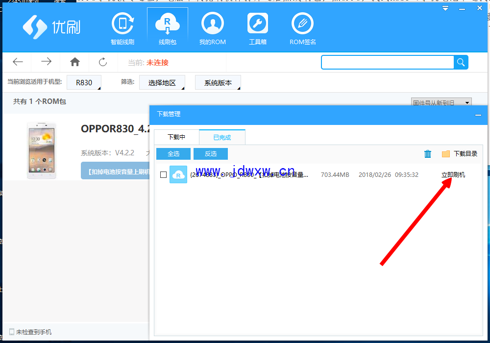

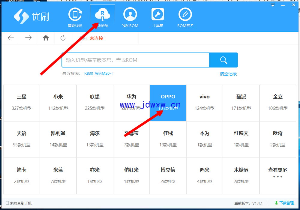

OPPO手机救砖过程,电脑下载优刷软件打开之后点线刷包,点OPPO,找到R830(手机电池下边找到的手机型号)的线刷包点下载,完成之后点刷机。扣下手机电池,按住手机音量减插上数据线,是手机电脑连接,刷机过程越5分钟,成功之后拔了数据线,装上电池,电池必须是充满电的,我是装上电池再插上充电器,再按开机键,开机画面就出来了,等到OPPO页面,要持续几分钟时间,刷机第一次开机时间较长。 BaiduShurufa_2018-2-26_10-5-4.png BaiduShurufa_2018-2-26_10-5-56.png BaiduShurufa_2018-2-26_10-6-14.png BaiduShurufa_2018-2-26_10-6-41.png BaiduShurufa_2018-2-26_10-7-12.png BaiduShurufa_2018-2-26_10-7-21.png BaiduShurufa_2018-2-26_10-8-41.png
