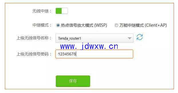

1、确保主路由已经联网,并且记下主路由的WiFi名称和密码。接着,接通旧路由的电源,将旧路由恢复出厂设置,然后用手机电脑连接旧路由的WiFi。
2、在电脑/手机打开任意一个浏览器,在地址栏输入www.tenda(WIFI).com或192.168.0.1(或者是自己设置过的IP地址),按Enter。
3、进入【路由器】界面后,点击【无线设置】——【无线中继】工作模式选择WISP或Client+AP,根据自己的需求选择相应模式。然后选择上级路由的WiFi信号后,输入上级路由的WiFi密码,点击【保存】。

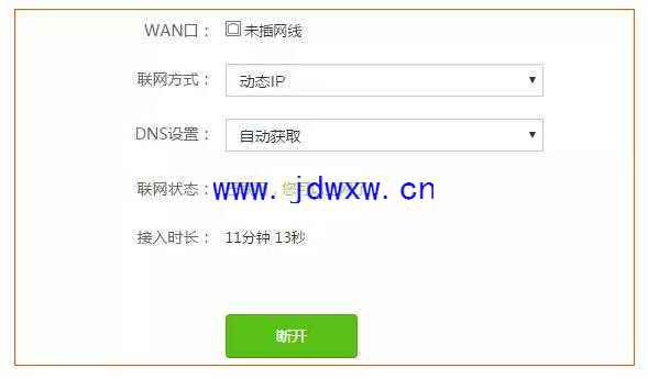

4、点击保存后,自动重启,待重启完毕后,进入【外网设置】检查联网状态,如果显示“已联网”则表示旧路由已经成功跟主路由连接成功。

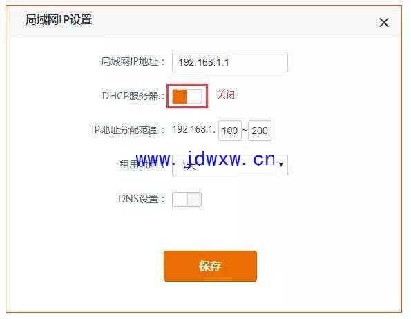

二、变身“交换机增加网口
如果家里需要有线连接网络的设备比较多,而新路由的LAN口又不够时,可以把旧路由当成“交换机”使用,以此来增加接口。
准备:一根网线
1、通旧路由的电源,用手机或电脑连接旧【路由器】的WiFi。
2、登录旧【路由器】的设置界面,点击【系统设置】——【局域网IP设置】——修改【路由器】的管理IP地址,关闭DHCP服务器,然后保存即可。
3、最后,将旧路由的LAN口(注意不是WAN口)与主路由的LAN口连接起来即可,此时旧路由的其他LAN口就可以用来连接电脑等设备啦!
