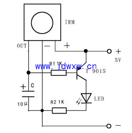

在修理红外遥控电器时,如果是遥控部分出现故障,首先要确定发射器有无信号发出,尤其是那些没有指示灯的发射器,人眼又看不出红外线,因此有个红外检测器很有必要。
该袖珍红外检测器电路如图1所示。没有红外信号时,红外接收头IRM的输出端OUT电位仅比电源电位低0.02V,这个电位差显然远低于三极管T(9015)发射结电压0.7V,因此T不会导通,发光二极管LED不亮;IRM收到38KHz载波频率脉冲调制红外信号时,OUT端子电位下降到电源电位的一半左右,通过R1使T导通,此时LED发亮,电容器C是用来滤去脉动部分,使LED发亮时不闪烁。

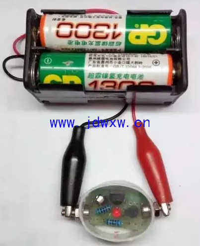

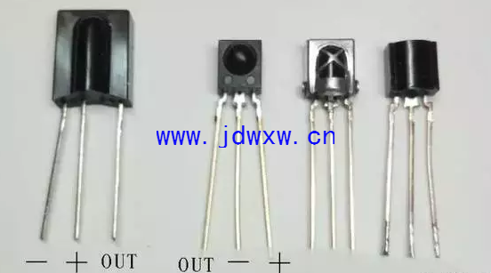

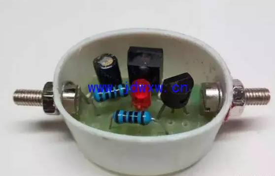

该装置可以装在图2所示的塑料瓶盖内,用两个螺钉引出“+”、“-”极。图3是几种常见的红外接收头,图中右面三个的引脚是相同的,红外接收头宜选用小型的,由于IRM的灵敏度很高且没有明显的指向性,在安装时不必刻意将接收面对准发射源,这样便于安装。
该红外检测器静态电流1mA,动态电流7mA,不同的IRM电流略有差别。可用图4所示的四节可充电池供电。
该红外检测器线路简单,安装不难,小巧玲珑,便于携带,特别适合现场维修使用。
