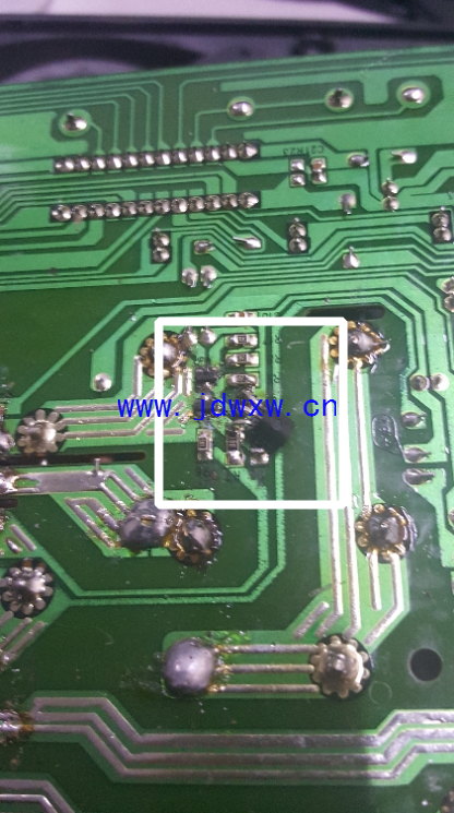

康佳电磁炉不工作指示灯不亮没有电源的维修
分析与维修:
这电磁炉也没什么特别的拆机发现功率管烧了前面贴片三极管y1也阻值不正常,换下功率管整流块也换了,就这贴片三极管手头没配件马上快过年放假不想等配件所以用8050三极管改,完美收工。
