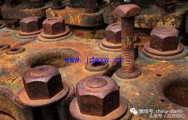

相信有很多人都会遇到过这样的事情,拧螺丝无论如何拧都拧不开,越是着急就越拧不开,使人抓狂。其中原因是因为螺丝暴露在空气中,容易生锈,一生锈了,我们就不好拧开了,但是几个小妙招就能轻松解决这个问题了,下面几招是工厂老师傅教我的,赶紧收藏起来吧。
1、巧用可乐法:可直接将可乐抹在生锈的螺丝上,一段时间后,你会发现螺丝很容易拧开,因为可乐含碳酸,铁锈的成分是氧化铁,两者发生化学反应,就能将铁锈除去。
2、巧用锤子:螺丝一旦生锈了,千万不要使用扳手来硬拧,不然将螺丝拧滑就不好办了,我们首先用扳手拧住螺丝,然后再用锤子敲击扳手的把手位置,切记得要频率高地敲打几下,此时里面生锈的部位就会因敲击而产生松动,再拧的话就轻松多了,或者直接敲击螺母处,周围都敲几遍,也会让螺母与螺丝之间产生松动,这样拧开就事半功倍了。
3、除锈剂法:直接将除锈剂喷在生锈的螺丝上,等几分钟到除锈剂渗透到螺丝里面后,就能轻松拧下螺丝。
4、用火烧:如果螺丝腐蚀得实在是比较严重,可以用火烧,用气焊氧化焰将螺丝,螺母充分烧烤,然后往烧红的螺丝上再滴上一滴油,其原理就是热胀冷缩,加热使螺丝膨胀,让后使其迅速冷却,这样就能够加大螺丝和螺帽之间的空隙,便能够轻易取出螺丝了。
