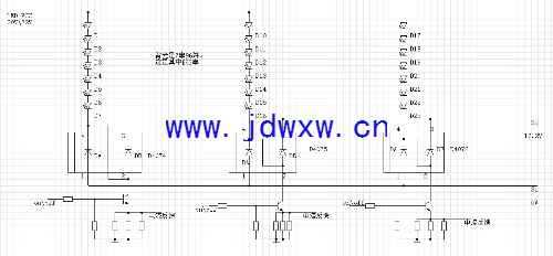

还是这个电路,灯亮时灯条供电32V,以为是数字表没测准,专门去买了个47的指针表,用指针表测依然是一样的。每个灯珠2.2V,7*2.2=15.4V,器件的4/2/3脚均是16.6V。我用调压电源20V串联一个150欧的电阻独立测试灯条,每个灯珠2.85V,当降到2.7V时,灯珠已经几乎不亮了。那么,问题就来了,2.2V的电压灯珠是不可能亮的,但确实亮了,而且是非常亮,莫非是脉冲电压,万用表反应慢,测量到只是平均值?请大家帮忙分析一下。另外,现在基本可以确定D4040/4041是一个双二极管了。谢谢

用示波器测一下不就明白了
