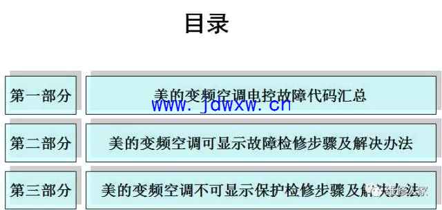

第一部分
美的变频空调故障代码种类汇总

第二部分
变频空调可显示故障检修步骤及解决办法
