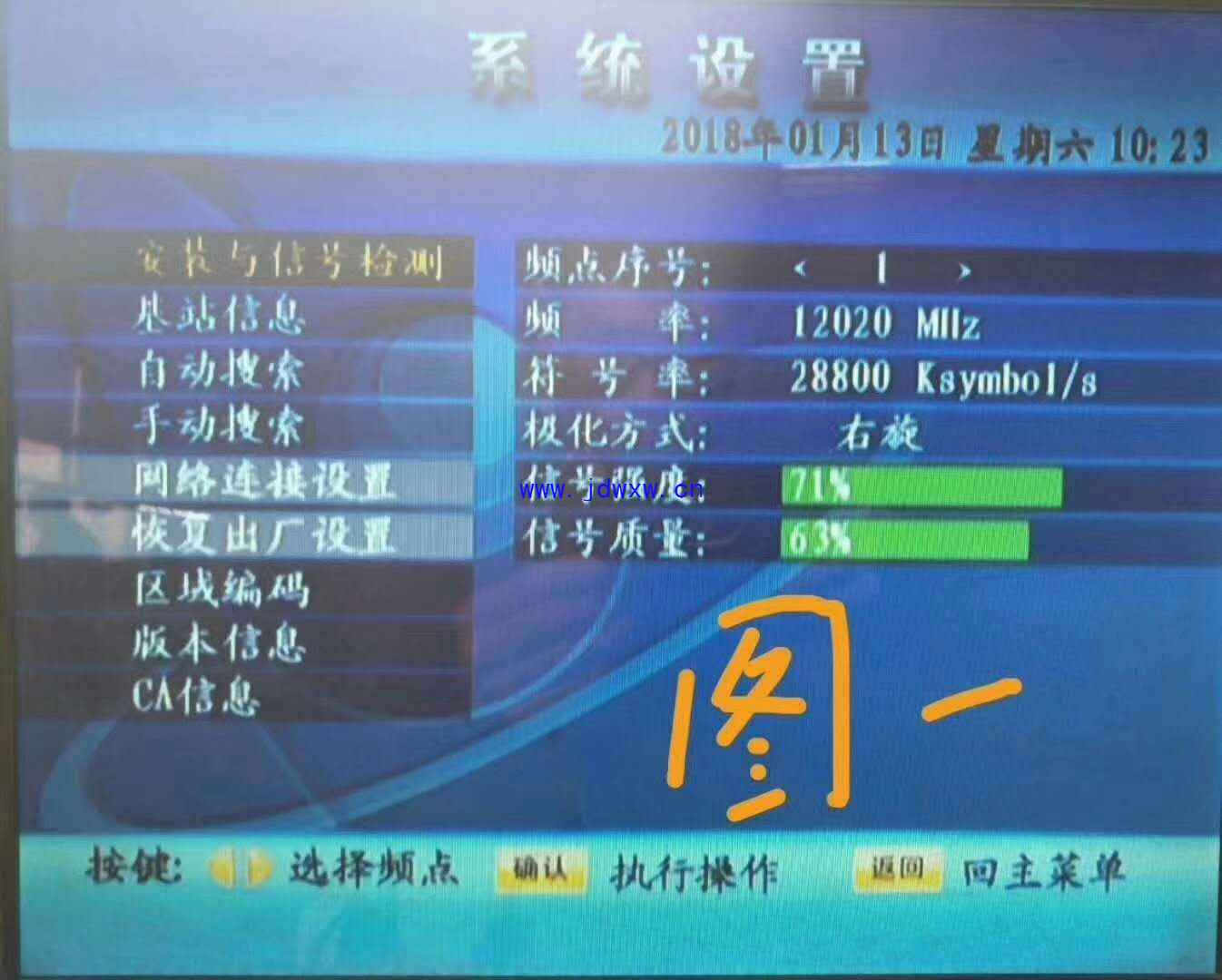

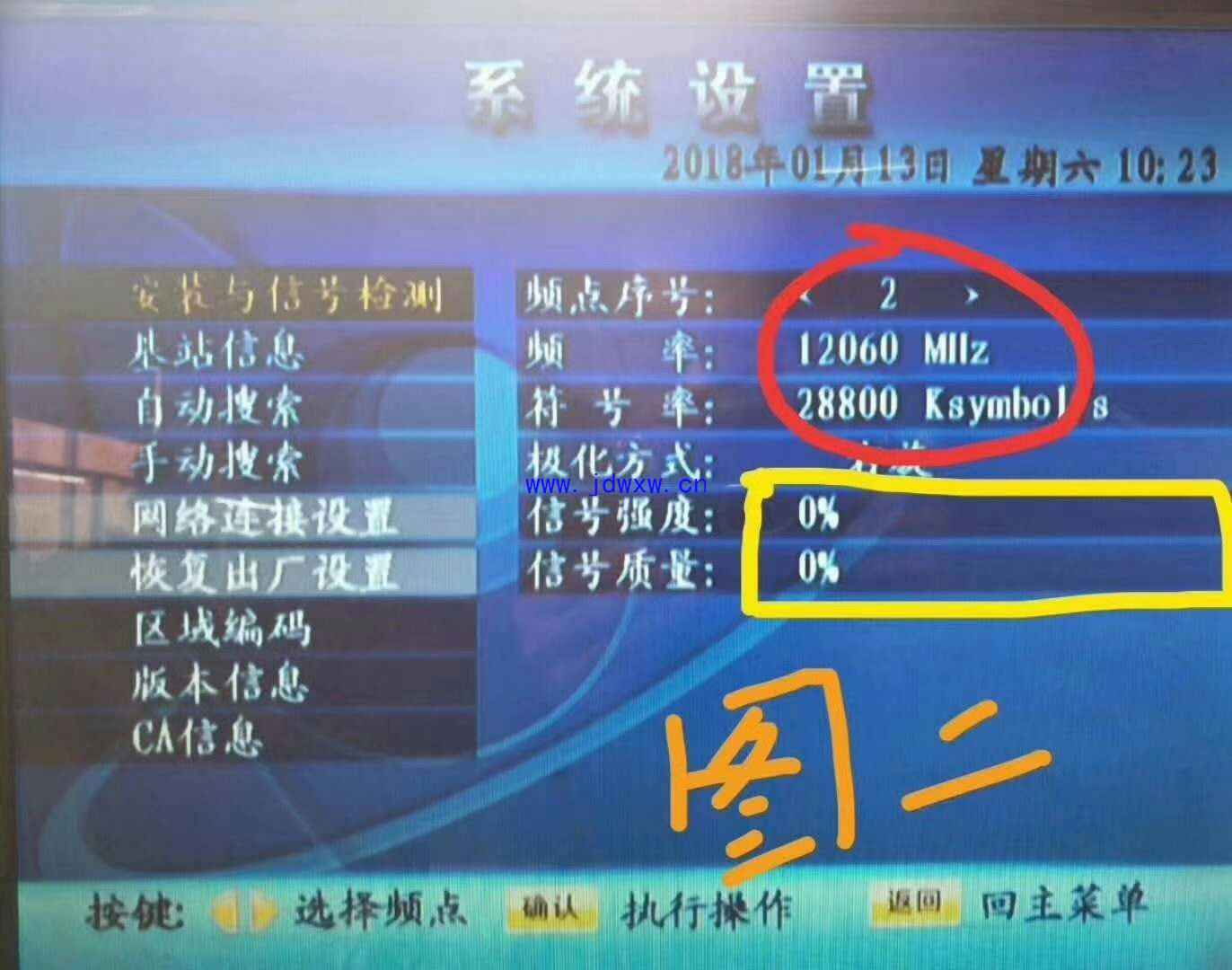

2018年中星九B和九A卫星在信号强度和信号质量都正常的户户通机子出现无法进行下一步安装的问题,新机或安装好的机子出现T02、T08节目为空的解决办法如下:
1、安装新的户户通定位机子,先取消定位界面,再按遥控器F1键,出现系统设置界面后,再按遥控器音量右键,把频点01改成频点02,再按确定键,再调整锅头子等信号出来稳定后,关机再重新启动进行定位安装。
2、新机子和原来安装好的户户通机子,也可以直接按遥控器F1键,把频点01调成02再按确认键。锅头子大约向西偏离9度半左右调出信号后再自动搜索一次储存台即可收看。【下图一信号正常不能收看,把参数改为图二,再调整锅头子至信号质量高就能正常收看了】。
