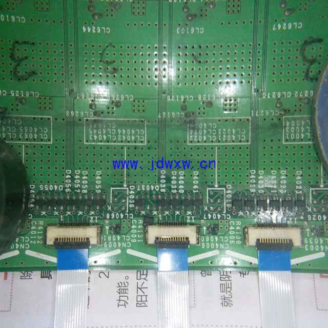

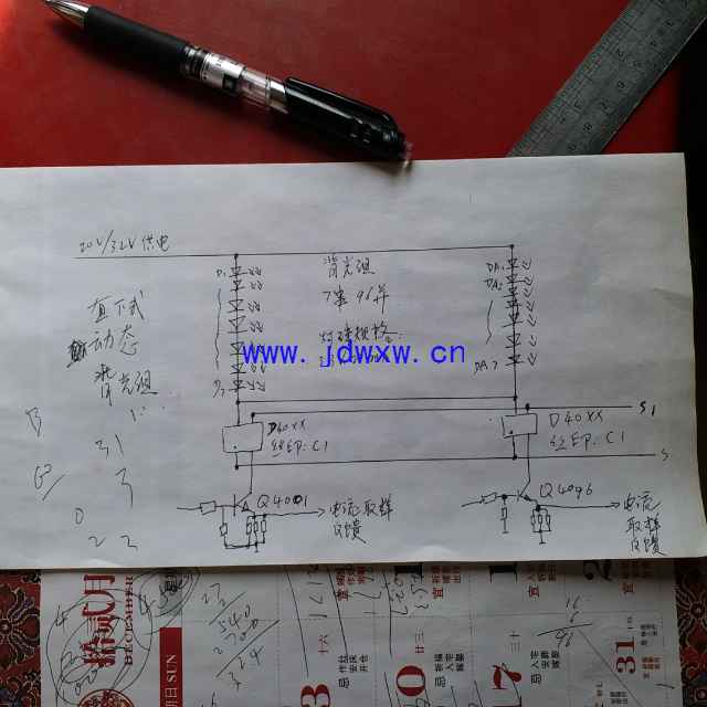

SNOY 55HX909,开机背光不亮,红灯闪4次,经查SONY故障代码是背光故障。此机经N个维修员维修三年无法解决,到了我手上。拆机发现,原来背光灯条供电的FFC电缆已经改成N条单线到灯条,考虑到以前的维修员已经查过电源,我直接查背光板,测背光处理电路的3.15A24V保险损坏,X宝上买来3.5A36V保险,代换后,开机背光亮,但有一串不亮,30秒后背光灭,红灯闪6次,依然是背光故障代码。每一灯条都有一个D40XX(XX为两位数字,看图片)元件号的器件,丝印为C1,如果按通常情况下来说,这应该是二极管,但这是动态背光,背光亮度是随图像亮度而变化的,所以这个器件需要调节电流和电压,如果光是二极是不可能做到的。这个疑似二极管的器件无法在网上查到资料。按照推测,这个器件应该类似可控硅的原理,而且不是一个可控硅,而是2个以上的可控硅组合而成的。还有另一个疑问,开机背光没亮之前,背光供电是20V但背光亮了之后,20V的电压升高到32V,这个电压显然是不对的,7串的灯条,按照日@#本人的设计惯例,是不会让每个灯珠的电压超过3.1V的,只有这样,才能达到耐用的标准。因此,估计电源板还有故障,或者是背光驱动板给电源板的信号有误。我现在只想知道上面提到的疑似二极管的东西到底是什么。否则也只有弃权了。另外,这块板把信号层设计在夹层了,无法跑线路。请多多指教,谢谢。

发表于 2018-2-5 20:07 | 显示全部楼层
没见过,凭直觉是电子开关

发表于 2018-2-6 07:52 | 显示全部楼层
没见过,感觉是个动态电压调节器

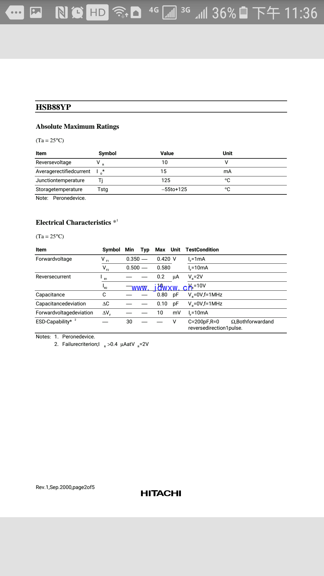

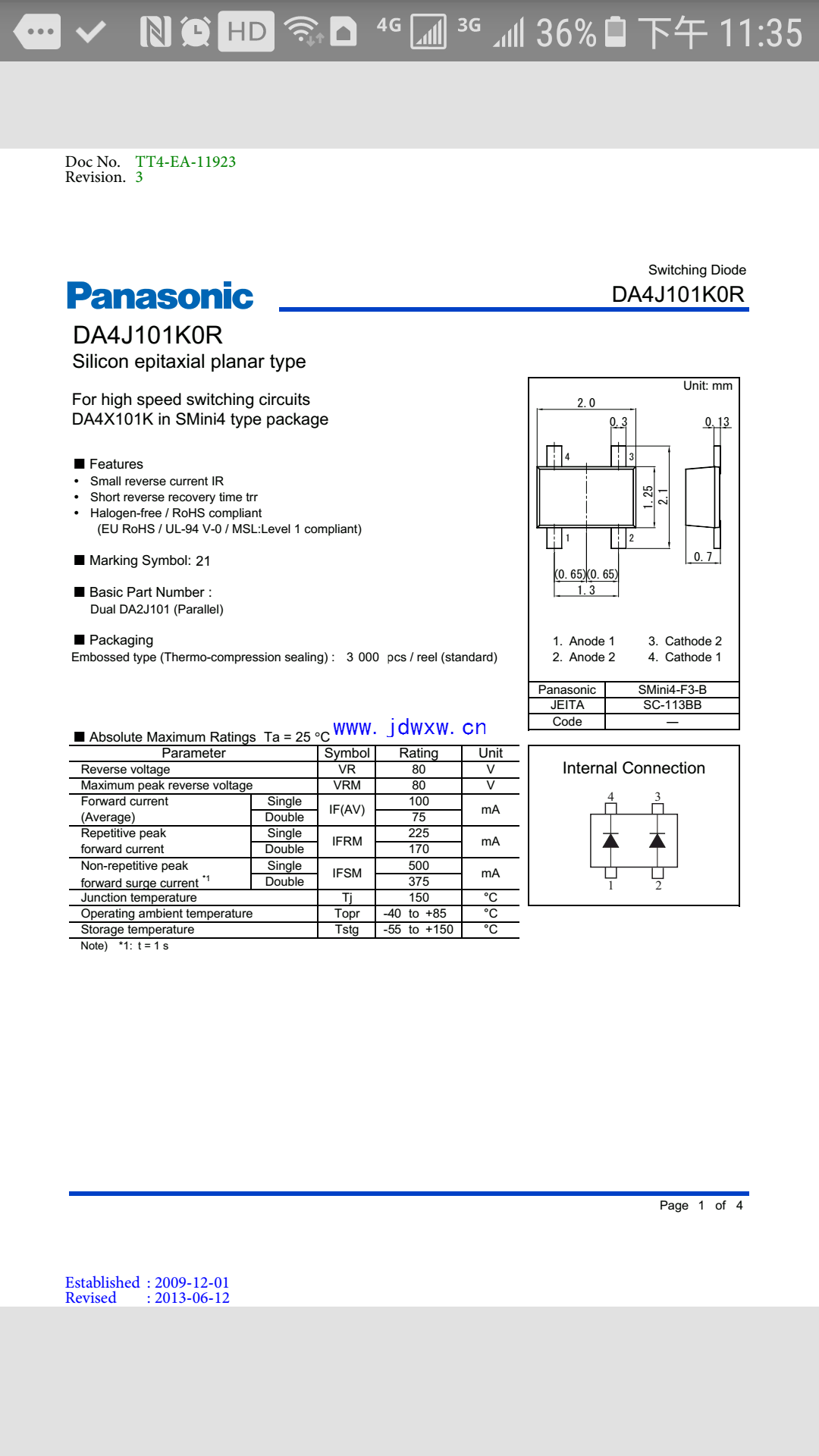

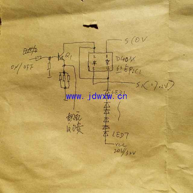

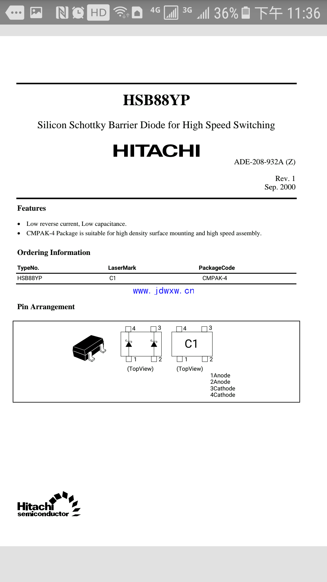

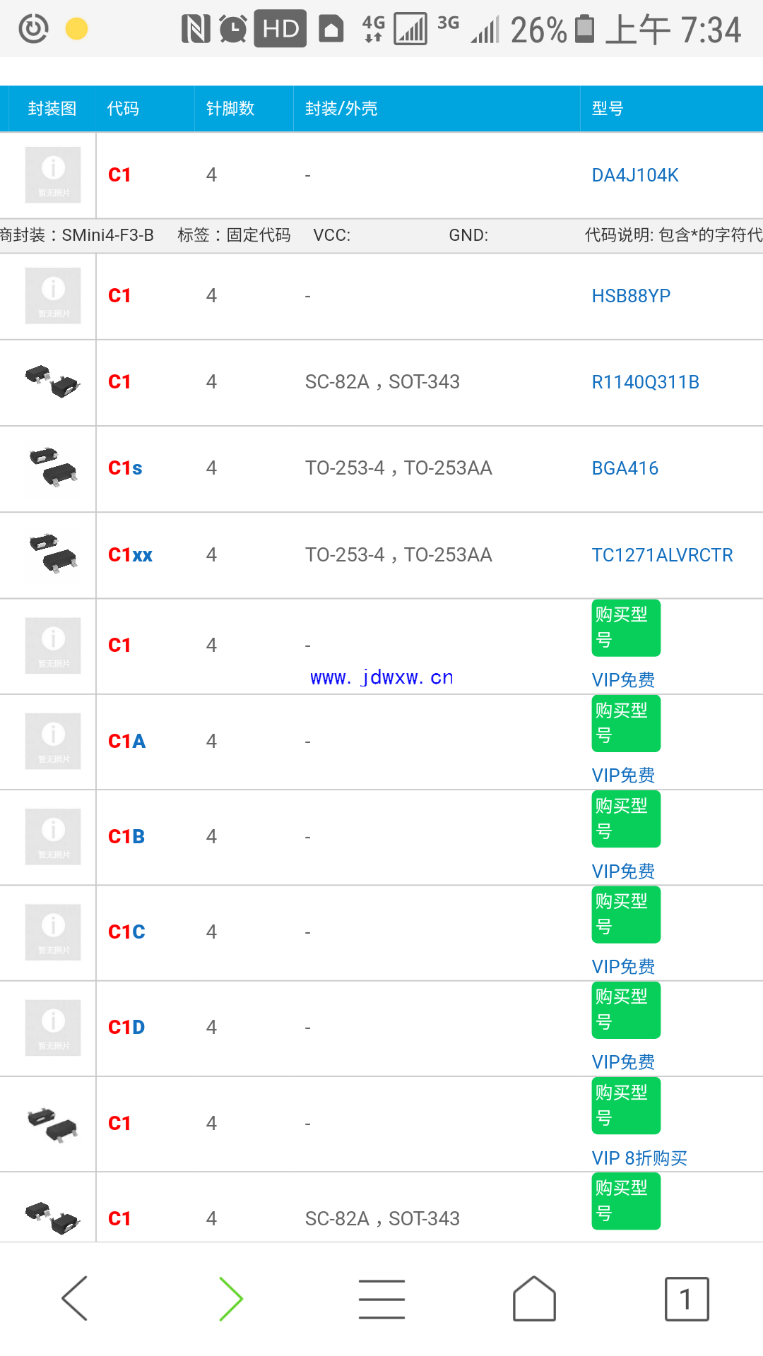

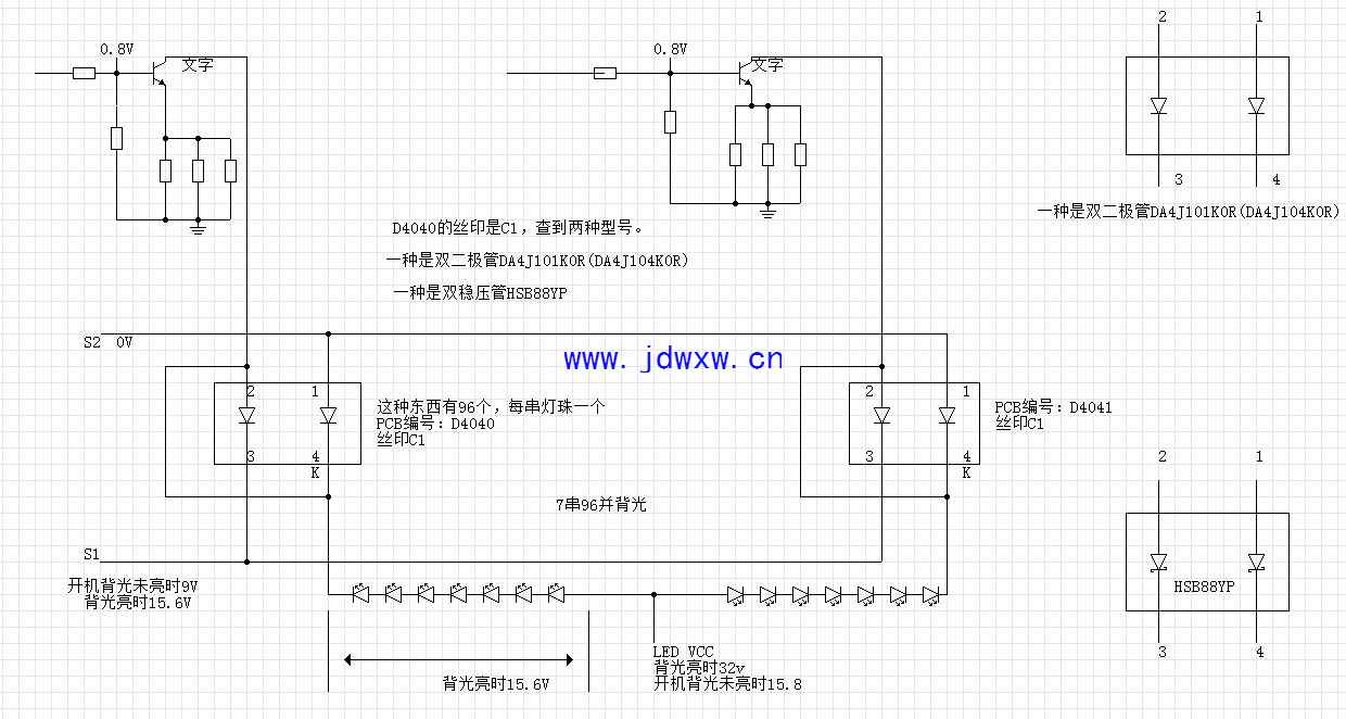

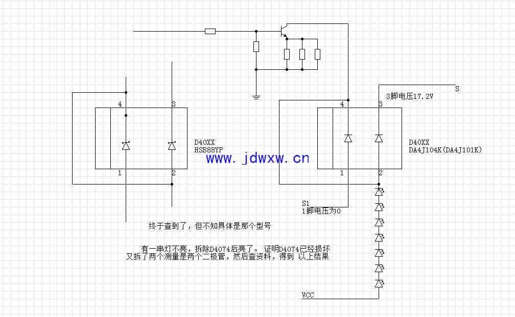

昨晚利用小孩的电脑去查,终于查到了,他的电脑可以翻墙。看图吧,手绘图才是正确的。 20180206_104723.jpg Screenshot_20180205-233626.png Screenshot_20180205-233540.png Screenshot_20180205-233540.png Screenshot_20180205-233607.png Screenshot_20180206-073403.png

111111111.JPG ·D4060140V··б15V·     23е·D4040423·23:96D40403е·
       D4040HSB8810V15MAе鶼432-(7*3.3)=32-23.1=8.9V(3.3V)48.9V1410·2.9V3.0VSONY·15.6V101·15.6V32V-15.6V=16.4V7鴮16.4V磬16.4/7=2.342.34V鷢17B±òɡ
  2310V15MA96·4233310Vе4141·

 楼主| 发表于 2018-2-9 21:25 | 显示全部楼层
今天特意做了个试验,用1个150欧的电阻串联在二极管的负极,然后用一个0~20V的可调电源供电,即使调到20V,二极管的正极的电压也是20V.基本可以证明是双二极管了。但这东西好贵 ,X宝上,1.1元~5元一个的都有
补充内容 (2018-2-10 08:53):
写错了一个字,二极管的负极也是20V
