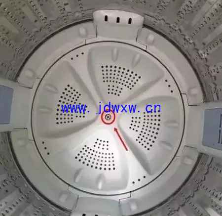

洗衣机就在原地拆卸,因为后面还需要用到电源和排水。用螺丝刀逆时针拧松这个螺丝(部分洗衣机螺母上面有盖板须撬开),取下后,用两手拿着凸起的叶片往上提就取下来了。如果有水会滑,那就擦干再提。如果取不下来,需要倒点松动剂,螺丝孔的污渍松动即可取下。或者加水至洗衣机桶的一半,然后轻轻晃动就可以取下,

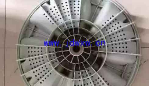

二、取下的波盘背面就是这样,这还是用洗衣机清洗剂浸泡过,,如果未经任何处理,那种状态肯定是不忍直视!

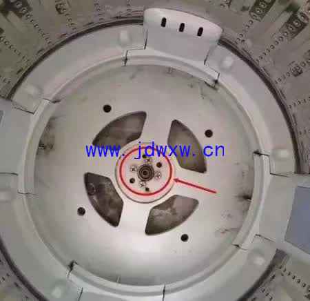

三、波盘取下之后,这里还有4颗螺丝,我这个是可以用螺丝刀拧开,大部分波轮洗衣机中间是一颗大螺母,需要38/36的套筒方可拧开。

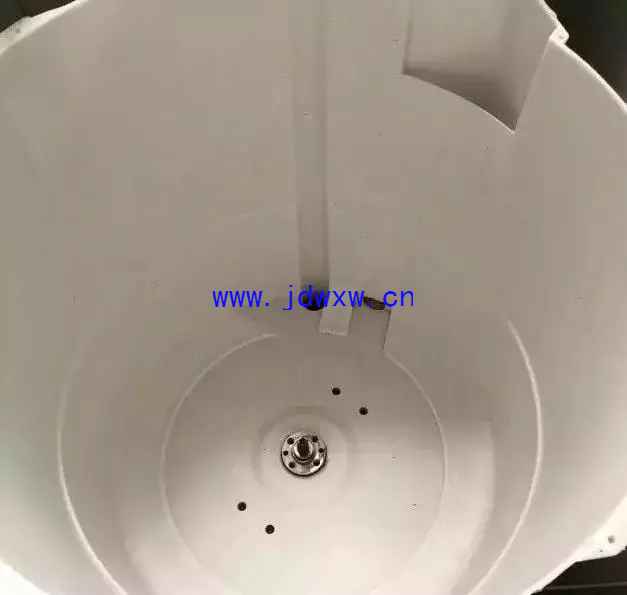

我们平常看到的都是内桶的内壁,以为很干净是吧,其实外壁非常脏,还有底部!
八、内桶取下后,就看到这个最脏的外桶了!我想告诉大家的是,我们平时拆开的很多洗衣机比这还脏很多倍!
稍后有视频给大家展现!
外桶就不要取下了,因为下面还连着排水管和电源线,比较复杂,我们只是拆洗就不要乱动!倒水里面,然后用刷子辅助高温蒸汽设备进行清洗。
