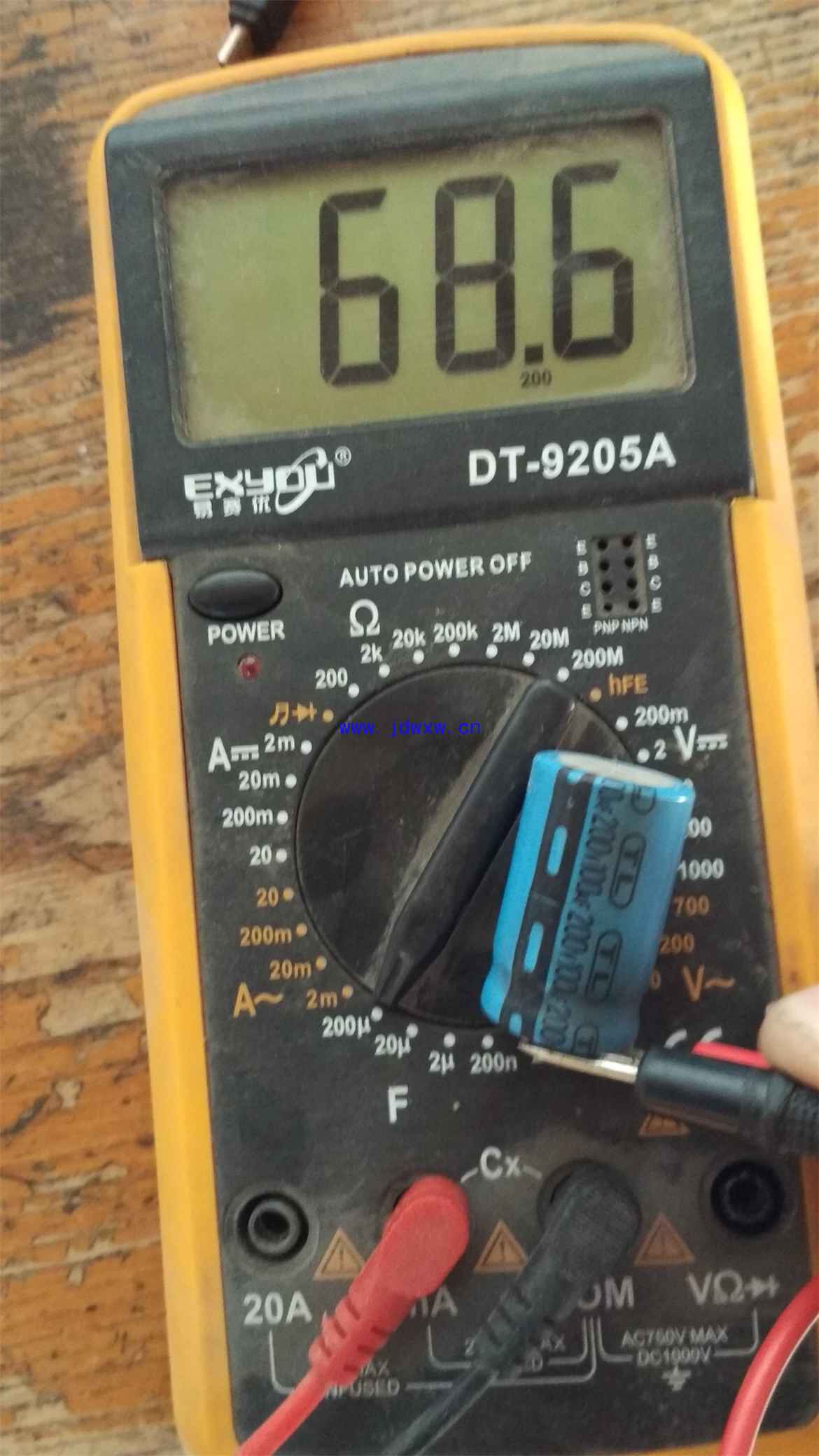

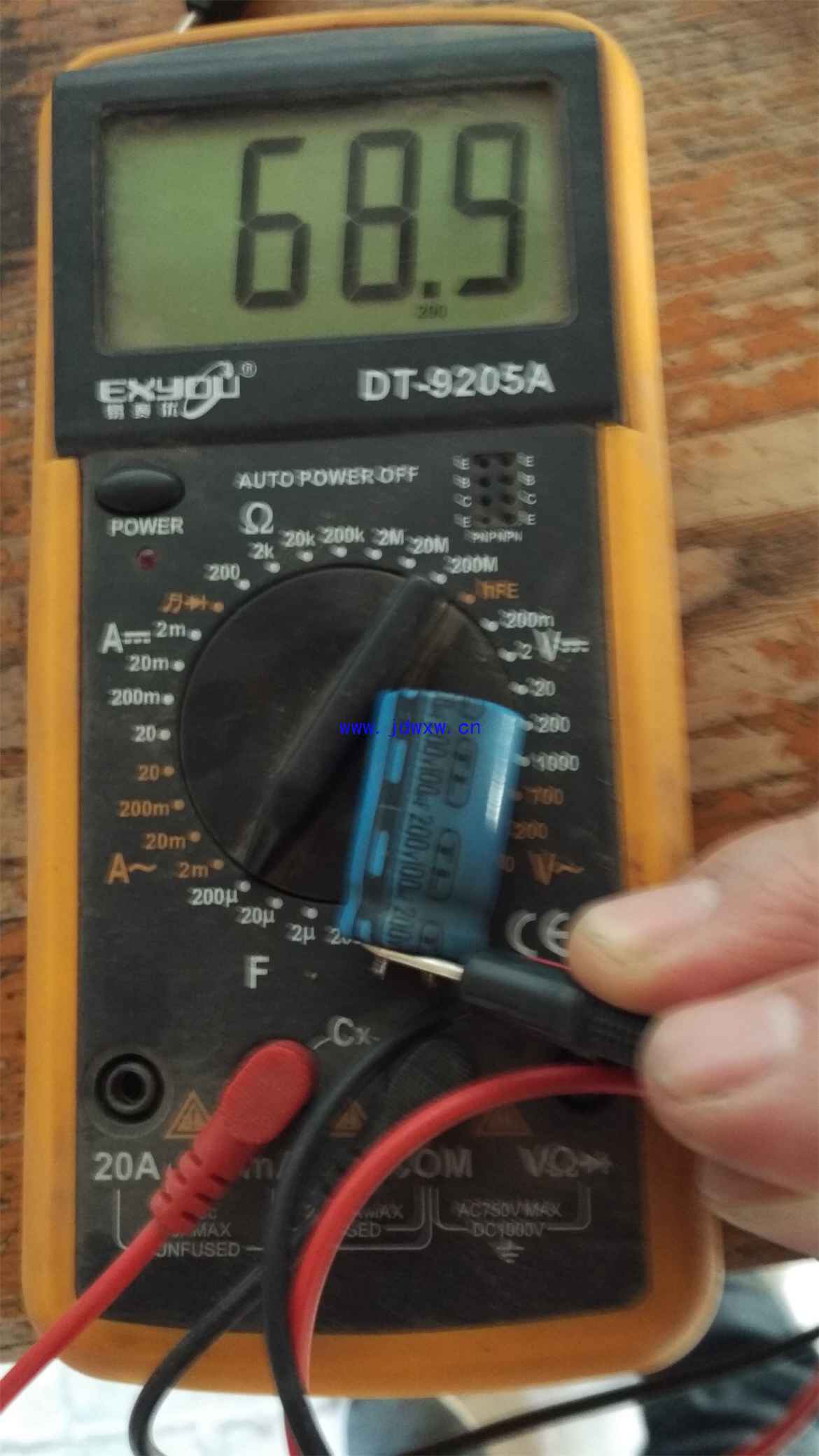

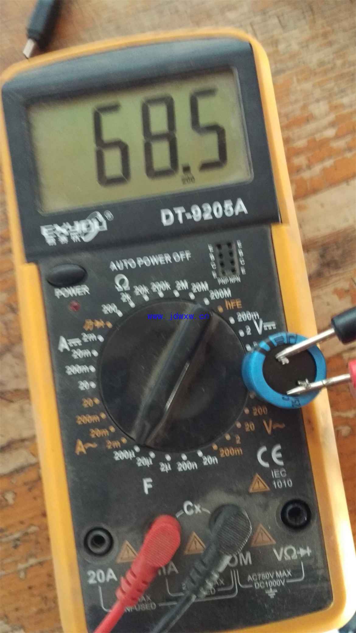

缩水的电容
今天修了一台康佳crt21寸大屁股故障现象是图像抖动,伴有图像缩小,边沿锯齿状,果断换掉+B电容,试机一切正常,维修图片没有拍,大家看看这个电容外观没有任何变化,容量已经缩小到不足原容量的1/2。

明显后备储量不足,声音大了还会干扰图像呢

我平时维修时,电容容量自然减少,是正常的事。

电解电容日久衰老会导致漏电增加,减容或失容。

对于电容的测量最好买一台晶体管测试仪,可以测量电容的等效串联电阻ESR ,ESR阻值越小,电容质量越好。有些电容用电容表测量容量还差不多,但上机不能正常工作,就是ESR值增大。
