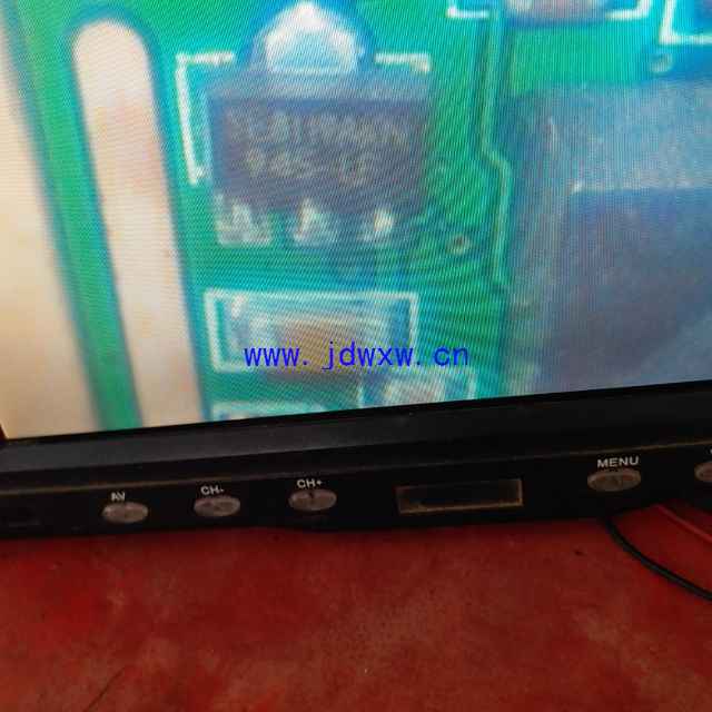

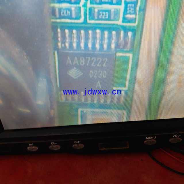

用了N个监控摄像头做显微镜试验,拍摄效果总是不如意,图像上好象有一层雾,而且电路板反光严重,不知大家有什么好的解决方法?

发表于 2018-2-3 14:19 | 显示全部楼层
不能使用直射光照明,,电路板要歪斜一个角度

 楼主| 发表于 2018-2-5 09:07 来自手机 | 显示全部楼层
问题是手机的摄像头拆下来就用不上了

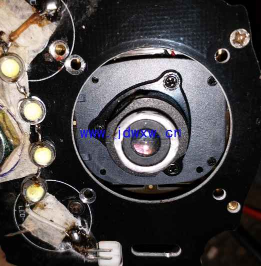

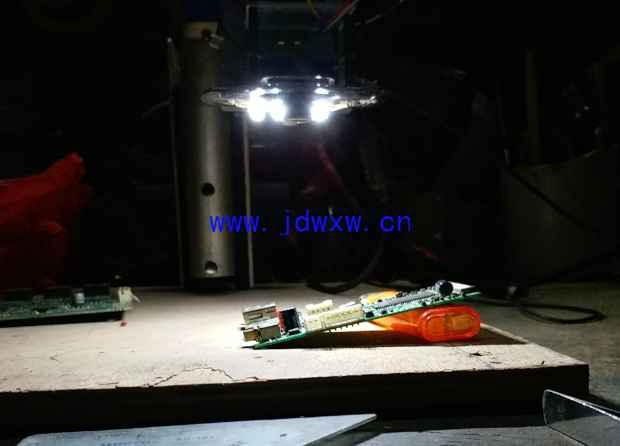

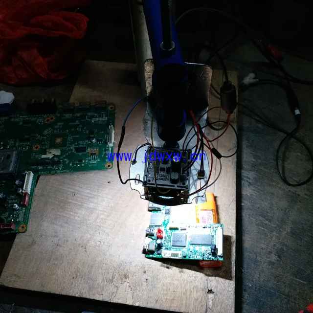

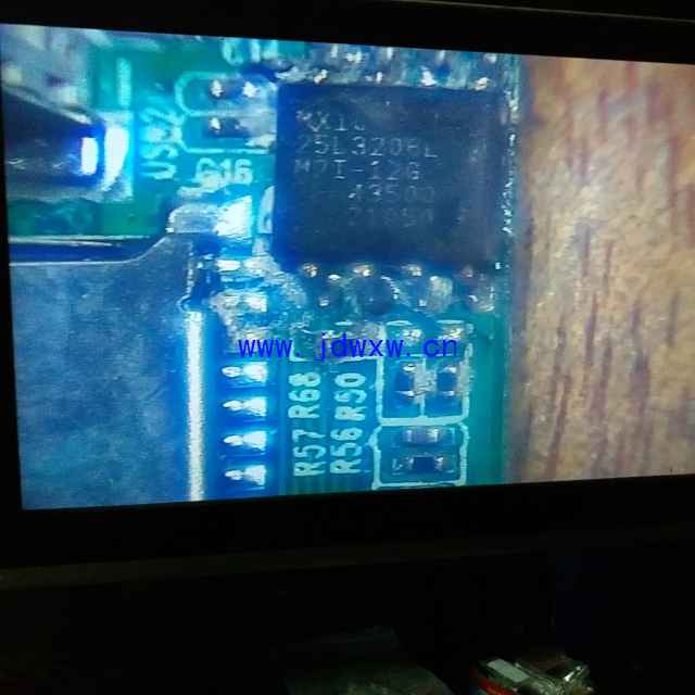

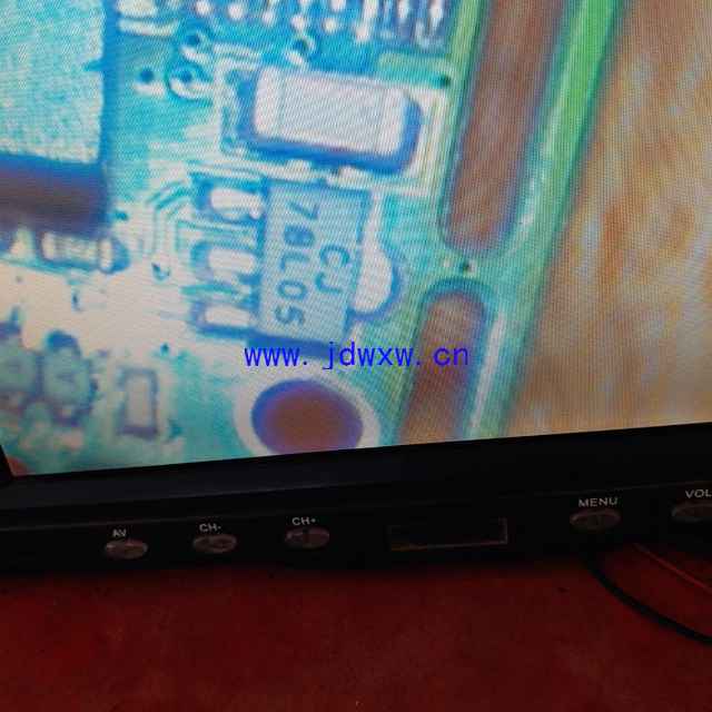

 楼主| 发表于 2018-2-11 10:21 | 显示全部楼层
花了几天调试,现在的图像勉强可以接受 20180211_102136_20180211102220155.jpg 20180211_102136_20180211102234577.jpg 20180211_102136_20180211102246560.jpg 20180211_102117.jpg 20180211_102108.jpg 20180211_102136.jpg
