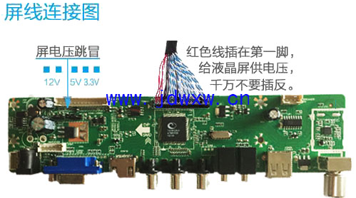

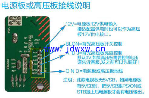

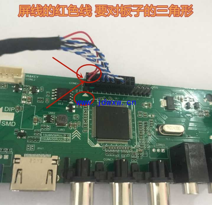

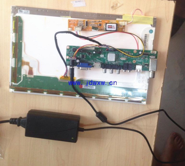

一台海尔LK32型液晶彩电,主板损坏,网购一块V56万能主板,一次改装成功,现在和大家分享一下安装过程。

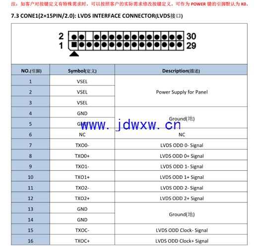

V56型万能主板内置23种屏参程序,通过跳线选择屏参,最大支持1920x1080双8屏(2ch-8bit)。该机屏型号为T315XW02VC,分辨率为1366X768,于是先短接相应的路线。该液晶

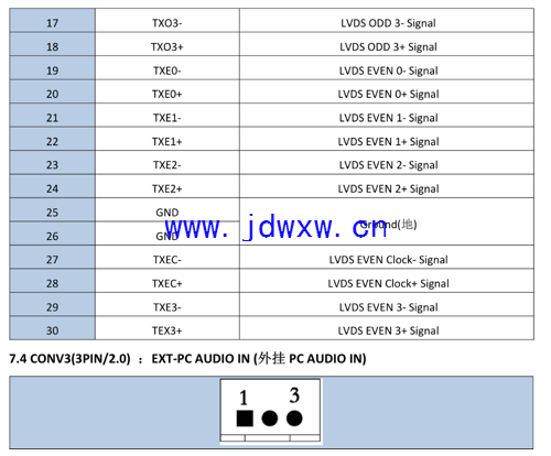

屏的上屏电压为5V;而该板子有3.3V、5V、12V三种上屏电压可选,于是将跳线帽跳到"5V"位置。笔者在购买万能板时也一并购买了对应该机液.屏的上屏线(建议一并购买),连接屏线时注意主板上的LVDS插座①脚有自三角形标志,与屏线中红线端对齐,如图1所示。连接高压包,因电视机高压板24V供电直接从电源板获得,所以只接背光开/关控制(BLON)信号即可(因二者共地),亮度调节(ADJ)可以不接。

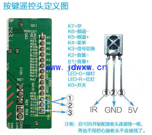

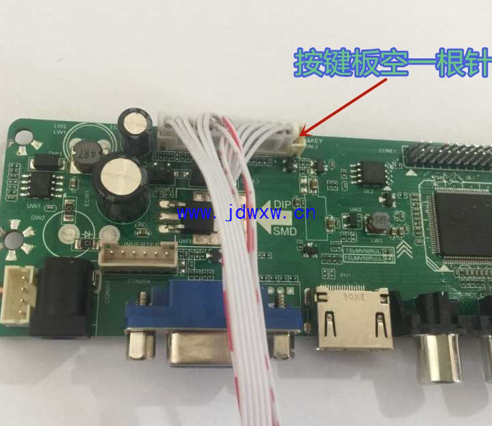

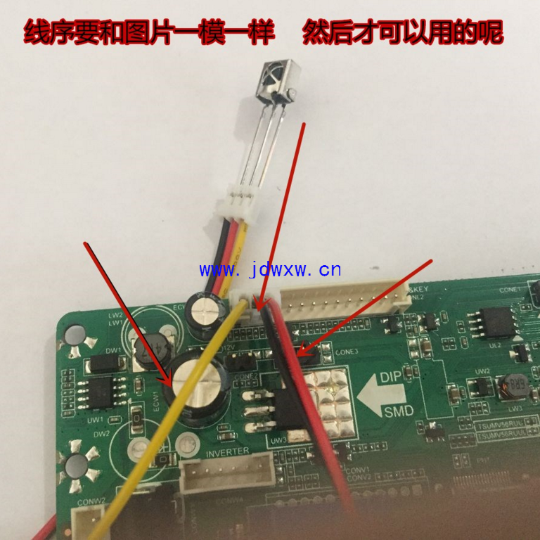

接下来连接好遥控接收头,按键可以不接。
因该型万能主板采用12V供电,所以需把电源板上的待机5V端和PS/ON端短楼,让电源板一直处于开机状态(这是缺点)。检查无误后通电试机,图像、声音均正常。在待机状态下,用功率表测得整机功耗为5.8W,在可接受的范围内。
