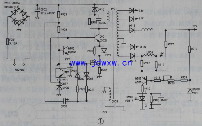

一台卓异ZY2250C中六卫星接收机,开机后前面板数码管不显示,LOCK绿灯闪烁,但收不到任何节目。
分析检修:怀疑机器软件有问题,恢复出厂设置并重新盲扫(按压菜单键后再输入"3、0、5、5、1、8"即可打开盲扫功能)转发器后故障依旧。拆机测量,发现电源板各级输出电压不稳定,看来故障出在电源上。
该机电源实绘电路如图1所示,主要由Q901和Q902组成,通过控制Q901导通时间来调整输出电压。稳压取样电路由Q903(Al015)和稳压管D908(9Vl)组成,当输出电压升高时,Q903发射极电压随之升高,Q903的基极电压因D908的稳压作用而保持不变,则Q903导通程度加深,在IC901、Q902的作用下,Q901提前截止,从而使输出电压下降;当输出电压下降时,其控制过程与上述相反。R901是Q901过流取样电阻,D906、D907、R922及R921是过压取样保护电路。
检查稳压取样电路,未发现异常,在检测中发现C902一脚已断,换新后故障排除。
