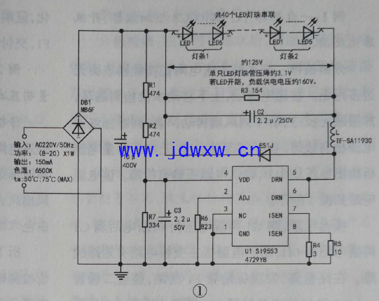

卡德斯LED吸顶灯电路简析
卡德斯LED吸顶灯恒流驱动芯片为SI9553,负载由八段灯条共40只LED灯珠串联而成,实绘电路如图1所示。
说明:当LED灯珠全亮时,负载电压约125V(测试点为C2或R3两端),单只LED灯珠管压降约3.1V;当LED灯珠开路时,负载开路电压约160V。

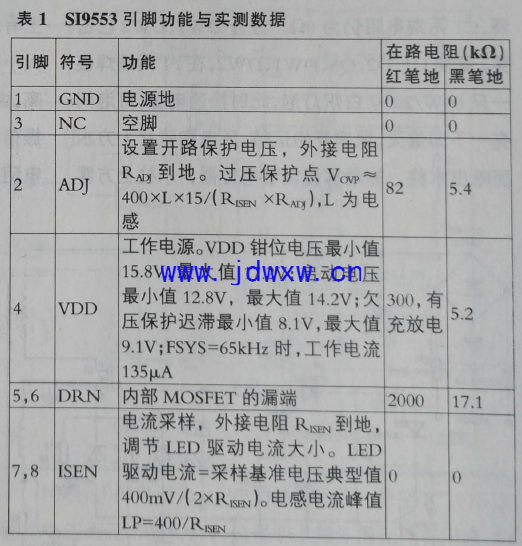

1.恒流驱动芯片SI9553简介
SI9553是一款高精度的小功率非隔离降压型LED控制器,全电压范围(AC85V-AC265V)工作,内置高精度的采样、补偿电路,恒流精度士3%,具有很好的线型调整率和负载调整率。
该IC内部集成有500V功率MOSFET管,具有输出开/短路保护、采样电阻开/短路保护、欠压保护、输出过压保护及过温自适应调节功能,其引脚功能与实测值见表1。
2.工作过程
启动:市电整流后的约DC300V电压通过启动电阻R1,R2、R7分压后,对U1的④脚外接电容C3充电,当④脚电压达到启动阈值12.8V时,电路工作,之后,芯片由内部电路提供,无需辅助绕组供电。当④脚电压低于8.1V时,电路停止输出。
恒流控制:S19553工作在CRM(临界导通模式)模式,内部400mV基准电压与电感L峰值电流进行比较计算,通过电阻R4//R5的电流取样调节LED驱动电流大小。当IC内部MOSFET管导通时,电感L开始蓄能;当L中的电流达到峰值时,MOSFET管截止。
