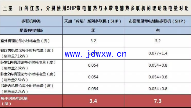

下表则更客观的反映出带电辅热与不带电辅热多联机的能效差距。
可以看到,同样是5HP的多联机配置三室一厅的房间,在制热效果相同的情况下,带电辅热的多联机每小时耗电量竟多出一倍多!
