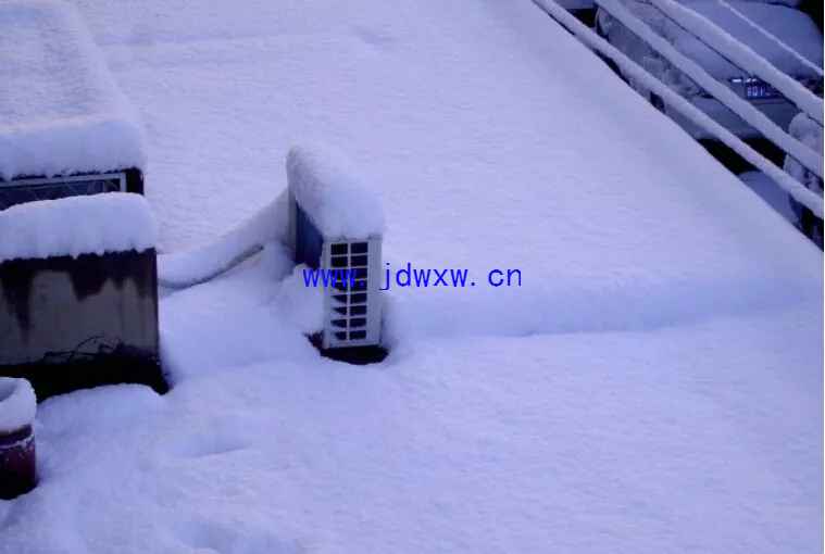

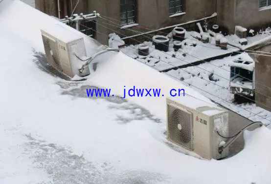

空调所能承受的极限低温真的是-7℃?
   有一个说法是:空调一般都是-7℃就不制热,-7℃就是空调制热的一个临界点。这种说法正确吗?
        其实这个说法也是有出处的。我国的空调,绝大部分采取的是T1工况。适用的环境温度为-7℃~43℃(热泵型)。也就是说,冬季空调制冷运行时,当室外环境温度低于-7℃时,空调器制热就基本没效果了。但是这个说法其实是有条件的,并不绝对。
        一些实验测试证明,其实空调的最低工作温度可以达到更低,虽然效率不高。也有特别为超低温制热设计的空调器。当然,实在太冷,可以增加电暖器等其他辅助设备,这样也可以让家里逐渐变暖和。

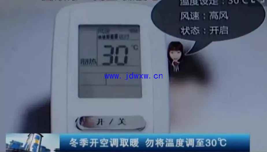

大雪天,气温这么低,空调直接开30℃?
   一进门,直接将家里空调打到30℃最高温,相信很多人都是这么做的。快速制热的急切心情我们都能理解,但从专业角度来讲,这样其实并不可取。
       第一,空调直接设置到空调可承受的极端30℃,空调超负荷工作,很有可能会引起空调频繁启动或不停机,增大耗电量,严重时甚至会损坏空调压缩机。
       第二,空调突然升温,对人体健康只有坏处没有好处。

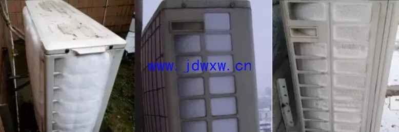

出现流水声、“哔啵哔啵”声、“冒白烟”、“焦糊味”就是空调故障吗?
        空调一旦出现流水声、“哔啵哔啵”声、“冒白烟”、“焦糊味”这种“异常”,很多人就开始惊慌着急找售后维修工了。其实大可不必!
“冒白烟”其实是空调除霜结束后外风机将热气吹出遇到冷空气形成的白烟,这是正常现象。
“焦糊味”一般首次使用电辅热会出现。这是因为在制热模式下,如果开低风速,首次使用电辅热会闻到燋糊,请不要惊慌,该现象属正常。
“哔啵哔啵”声是因为空调器室内机有塑料部件,塑料件的热胀冷缩,由壳体微小变形产生的声音。这也属正常情况,等塑料件定型后此情况会慢慢消失。
另外,有“流水声”也是正常现象。
一般空调出了故障,机组会显示故障代码,可以查询说明书看看到底是什么原因造成,找不到说明书可以直接百度查询,基本能确定具体的问题。如果仅仅是化霜都不用报修,有其他问题再及时联系售后维修师傅。大冷天/大热天,空调维修热线肯定是非常繁忙。自己查清楚缘由,有助于早点解决问题.
