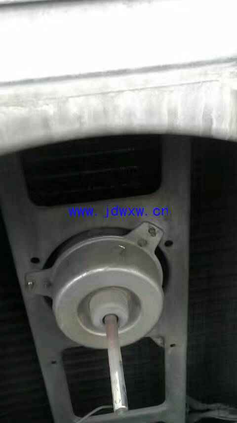

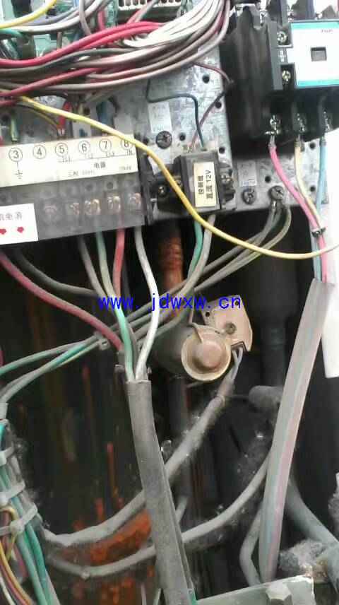

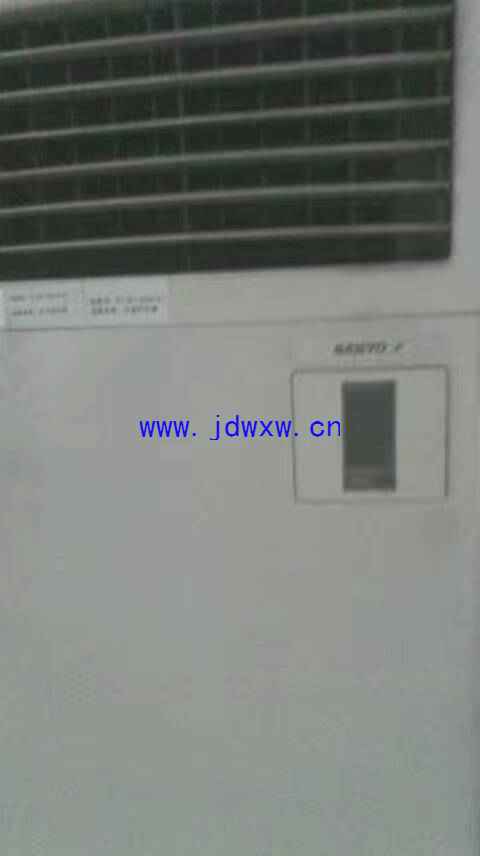

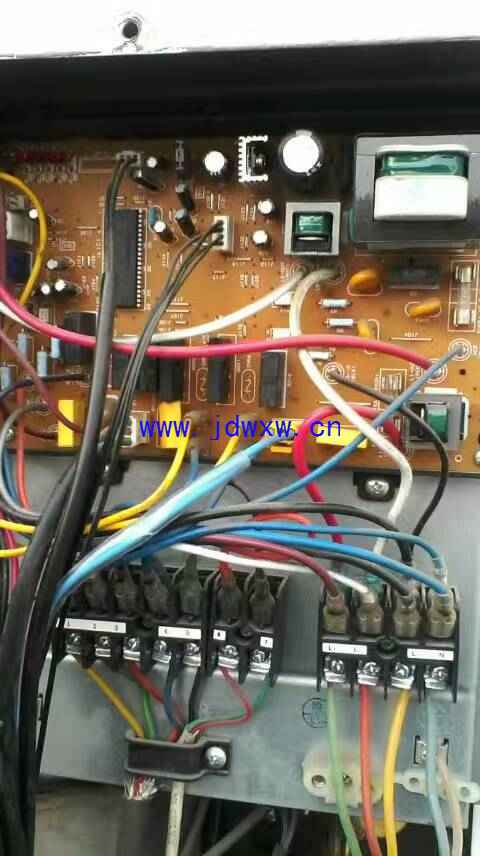

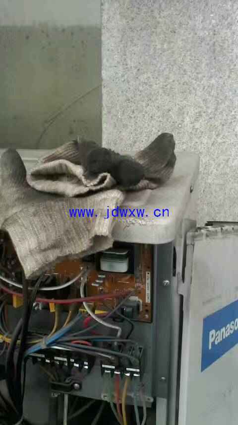

松下三洋5P空调柜机故障现象:三洋内机报P04,外机不工作,P04在这个机器外机板找到答案是高压保护。松下内机吹自然风,外机故障检测是1、2、5指示灯闪烁,在外机找到相关说明介绍说故障内容是系统缺氟所致。
故障检修经过:三洋空调检查外机有一个风扇卡死,开机制冷另外一个风扇可以瞬间动一下,测量风机控制电源无输出,这就说明外机板风机信号控制电路,及继电器驱动电路和继电器本身存在故障,所以修这台机器的解决方案是更换坏的风机电机,以及外机控制板。松下空调先检查室外机报低压缺氟,外机不工作,内机吹自然风,采取措施是适当补氟,补氟后又出现高压报警,高压报警故障灯显示是1、3、4指示灯闪烁,经检查高压开关开路,更换高压开关高压报警排除。
维修后总结:1、关于P04报高压的分析可以多方面分析,比如高压开关的损坏,及其线束接触不良或断裂,室外风机的损坏,以及风机电容的损坏,外机盘管翅片过于脏,以及系统堵塞,充氟过多,四通阀的损坏,都会造成高压保护。关于P04故障代码含义有两种版本,一是高压保护,二是室温传感器短路或断路,同样的品牌不同的系列,所以故障代码的内容尽不相同,检查的时候根据实际情况而定。
2、关于对外风机不转的检查,可以先看有无电机供电,如果有不转再看风机电容是否损坏,电容未坏就是电机的问题,如果没有供电,那么故障就在继电器,以及继电器驱动电路,或继电器驱动信号控制电路,判断继电器驱动信号控制电路的好坏,只需测量高中低三速继电器初级线圈控制电压即可,如果有继电器控制电压,继电器不动作说明继电器控制线圈断路,或者继电器触点烧毁,如果没有控制电压,第一种继电器驱动信号控制电路存在故障,第二就是继电器控制线圈烧毁短路,将控制电压拉低,不足以驱动继电器工作。
