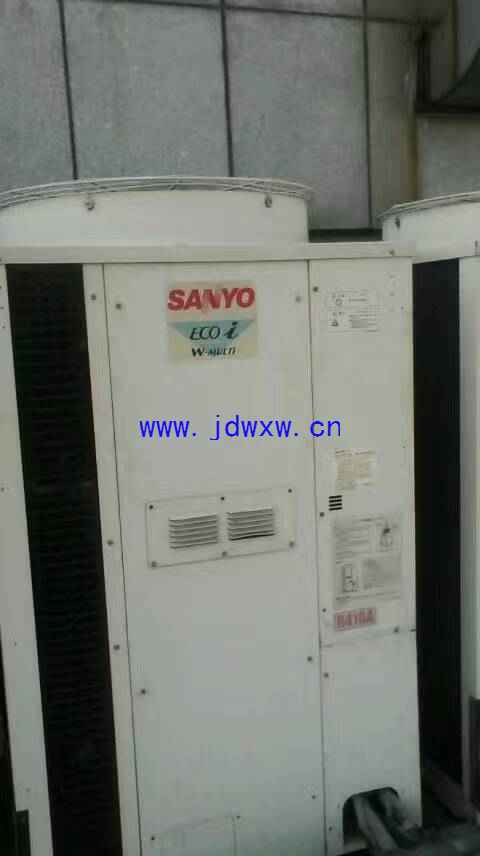

三洋空调四台室外机,这四台室外机有点儿怪,室外1号主机中有一台压缩机是变频的,而另外一个则是定频的,而且两台是并联一起,有20几P的样子,其他三台副机每个里面则是两台定频的压缩机并联,也同样是20几P的样子。每台室外机可联10个内机,那么四台室外机就联了40台内机,这是名副其实的多联机空调组合。

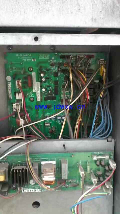

故障现象及检修:空调原始故障是内机控制器则显E04,E04故障代码含义:E04是通讯故障,1,内外机板。2,面控板坏。3,内外机连接线不良。4、室内外机设置不对,比如内机台数的编程。刚去时室外机故障检测指示灯交替闪烁,不大一会儿故障检测通过,内机故障保护代码自动消失,1号主机奇迹般启动运转,不过其中那台定频的压缩机有些过热,但运转时间长了温度不在继续攀升,初步分析是压缩机润滑不良造成。由于制冷系统内水分、杂质过多,使润滑油变质,或由于制冷系统回油差,使压缩机润滑效果变差,而导致压缩机温升。2、4号室外主机运转正常,据说是又报高压又报低压。3号室外机不工作,室内机报P04故障,P04是系统高压保护。

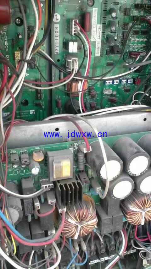

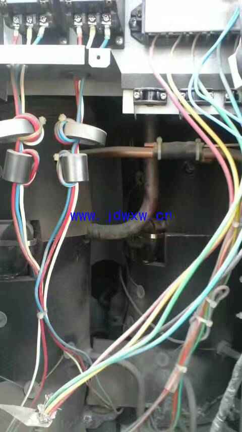

故障分析与解决:1号主机之所以通电自检通过,是系统自我恢复,自动程序默认的过程,属于正常现象,因为此机是经多人维修过机器,而且更换了部分室内机板,内外机又重新进行了手动设置,手动设置未果又尝试自动设置。3号主机报高压,报高压故障有以下原因:1、高压压力开关不良。2、高压压力开关线束断线。3、高压压力开关插接器接触不良。4、室外机电路板不良。5、冷媒配管系统异常。而此机造成的高压保护,却是由于高压开关插接器接触不良造成的,所以只需更换这两个高压开关插接器插头即可解决问题。每台室外机分别有两个高压开关,这两高压开关插接器插头,是前任维修工后接上去的,可以肯定说以前维修工的思路是正确的,也怀疑是高压开关插接器的问题,所以就找来两个更换,也就是这两插头迷惑双眼,造成一系列的误判。
经验总结:修这几台机器给我的启发是,1、对意外报故障,在未检查出明显损坏元器件的情况下,设置没有错误的情况下,不妨先关掉整机的电源,静等一段时间再打开,看能否重新恢复正常。一般情况下偶然意外性的保护报警,在关机再开机即可自行恢复,这就是系统的自我修复过程,属于正常现象。
2、对于判断报高压的故障,可以取下高压开关插接器线插头测一下,如果是通的说明高压开关没问题,如果存在阻值或断路说明损坏,如果判断是否是外机主控板的问题,可以将板子上高压开关插接器接口用短接线短接,然后开机不再报高压,就说明室外机主控板无问题,反之则是外机主控板的问题。
