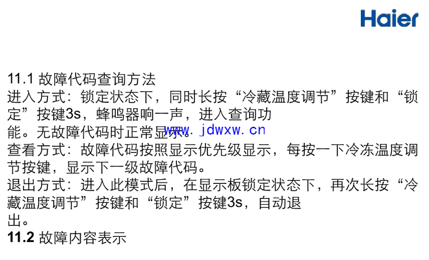

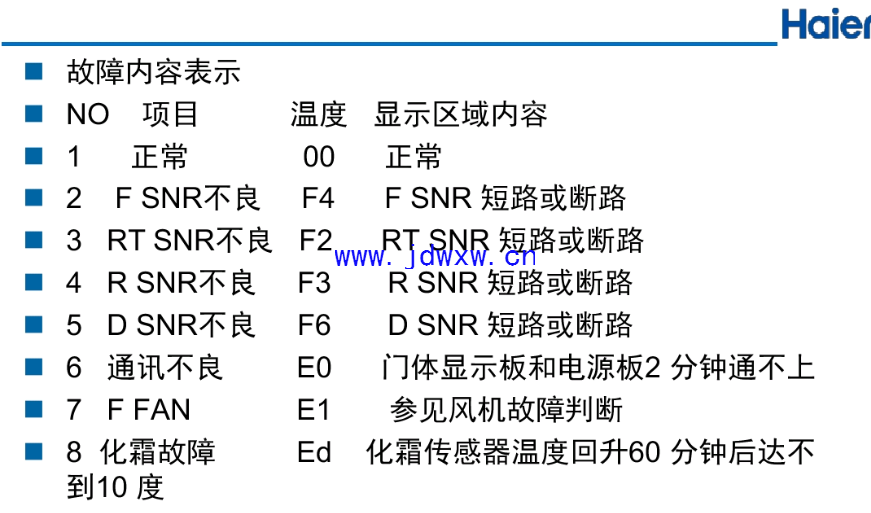

海尔BCD-432WDBB+432WDCU冰箱故障代码
海尔内部培训资料,百度是没有的
