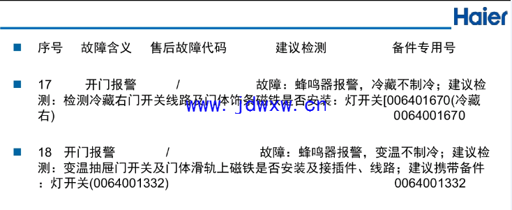

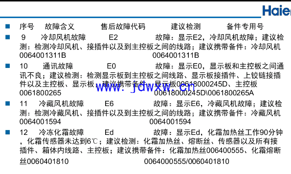

[分享] 海尔冰箱BCD-455WDSS故障代码

海尔冰箱BCD-455WDSS故障代码,海尔内部培训资料,百度没有的
