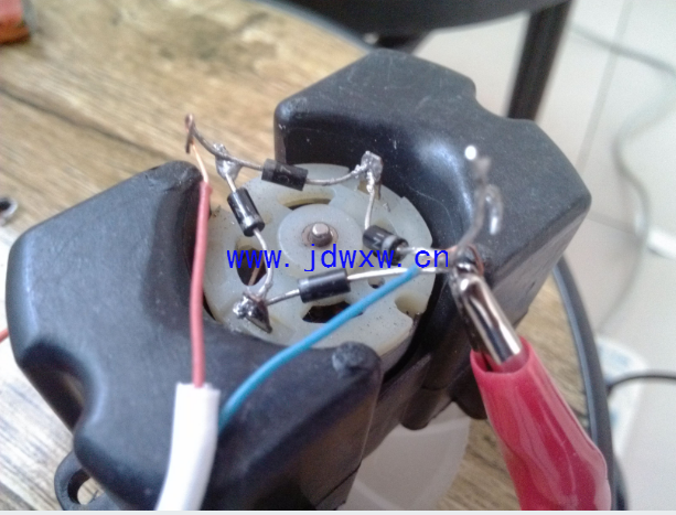

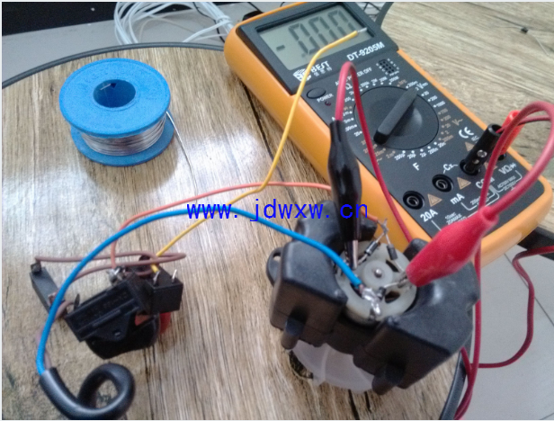

吹风机电机不转如何维修(电机没坏) 100
本人文科男,只是对修理小有爱好,所以特地求大神指导! 家用吹风机,前段时间坏的。于是拆开维修,现在的情况是: 1、用万用表测量过所有线路,都是通的。 2、开关上的二极管没有坏。 3、整流桥没有坏,已经测试过。 4、电机没有坏,我用一节9V电池试过,可以... 展开
接追问2:
5、我把所有的元件连接以后,逐个检查电压,发现测量所有的地方都没有显示电压,不死心,于是用一只电笔测量了插座处,显示有电压,230V(应该是万用表误差),但是再测其他的线头处都没有电压,不知道为什么?
6、我怀疑是不是插头和电线出的问题(表面上看没有问题,用万用表测量电路也是通的。)我自己弄了一个插座,把火线和零线没有经过开关,直接接在了电机整流桥上,结果短路,跳闸了。
7、我用万用表接着测量火线和零线两个接口处的电阻,结果发现电阻为0.9,这是不是表示短路了呢?可是为什么会短路呢。
万千疑惑,跪求解答!!!
1、整流桥的二极管昨天已经卸下来测量,四个全部没有问题。
2、电机显示电阻为0.9,用9V干电池试过,可以正常转动。
3、开关这里有点问题,我开到中档,测量后,可以显示电压为110V左右,开到高档,电压没有显示。
4、我怀疑是开关的问题,所以用加热的那个开关换了,装好试了后,也是没有电压显示。这次没有在开关上装二极管。不知道这个二极管的作用是什么,会不会影响测试的结果。

电热丝跟电机的线应该是并联的,你测电热丝的两边有电压,但电机两边通电后无电压,这时候你可以拿一支测电笔试试电机两侧有没有电。电机一侧有电另一侧没电:电机已烧!两边都没电:给电机供电的开关上火线触点损坏!电机两侧有电:电机到零线的线路断开!电到了电机没有回到零线的话,电机两边的电压也是零的!
你这个是直流电机。看样子电源是经过开关,电阻降压后经整流进入电机的。先将万用表打到电阻X1档,看一个整流桥四个二极管是否完好,一个一个的量然后在整流桥内侧量一下电机的阻值看电机是否完好,然后量一下电阻阻值是否正常,然后开关是否完好。下一步通电,通电前先找到火线,零线,明确哪根进线接的是火线,哪根进线接的是零线,然后万用表打到交流电压档,黑笔直线接零线排插上面确保接零正常,然后红笔从进线,开关,电阻,电机顺序量下来,看电压消失在哪里,故障就出现在消失电压点的前面!

用钳流表测工作电流,如果电炉丝能够发红发热,肯定电机坏了

这种电机不能通入220V直流电压,必须通过串电阻丝降压才能进入整流二极管再进入电机。这样的电机直流电阻应该比较高,如果查到0.9Ω电机应该坏了。电机坏了,小电流就不转了。但通入9V电压,电流未知应该好大,转,也不奇怪。
