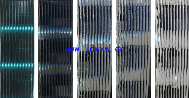

3、空调器为什么要化霜?
答:在冬天制热时,由于室外机换热器(即冷凝器)的蒸发温度低于零度,会使流经冷凝器的室外空气凝结在翅片上并结霜,结霜会影响冷凝器的换热面积以及空气的流通量,从而影响空调的制热效果。因此为了保证空调的制热效果必需要进行除霜工作。

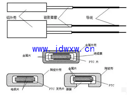

14、电辅助电加热启动时发红是否正常?
答:一般情况下,电辅助电加热管不会发红,但当电压过高、或低风运转、或者过滤网堵塞时会出现发红现象,可检查电压或清洗过滤网或者设置高风运转,如果是局部发红则电加热管内的电热丝绕线不均匀,导致局部热量过高。可跟用户解释电加热管发红是属于正常现象。

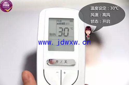

15、为什么制热时未达到设定温度就停止工作,是何原因?
答:因为热空气轻,积聚在房间上半部分,而内机的室温探头检测到的温度比房间下半部分温度高,因此遥控器的设置温度比房间温度有一定的温差,此时应将遥控器设定的温度要比理想的环境温度高4~6℃。
16、冬天制热时,室外机冒热气,漏水是怎么回事?
答:这是空调器在除霜,是正常现象。因为热泵空调器在冬季制热时,需通过室外机换热器从室外吸收热量,工作时外机换热器表面温度很低,逐渐结霜过多,因此会影响制热效果,所以空调器设有除霜功能,由空调器的电脑板控制自动进行,除霜时间大约为10分钟左右,除霜时室外机有溶化水流下。
17、制热时,为什么室内机运转一段时间停止送风,几分钟又自动开启?
答:这是空调器在化霜,当空调器运转一段时间后,室外冷凝器会结很厚的霜,如果不把霜融化掉,会直接影响空调器的制热效果,所以当空调运转40分钟以上达到化霜条件后,空调器就会化霜,在化霜过程中室内机就会停止工作,化完后又会工作。
18、为什么空调器开机半小时房间温度还达不到理想的效果?
(1)这个季节制热,看看空调遥控器是否打开电辅热功能,遥控器上有个“干燥辅热”按键,打开后空调遥控器会显示“辅热”,此时辅热打开,提升制热效果;
(2)可将空调调为“超强”档,空调风速和压缩机运行频率提升,进一步保证制热效果;
