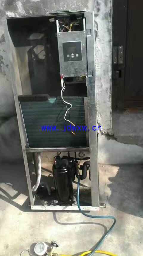

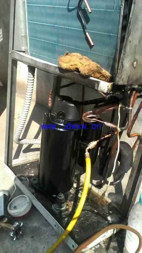

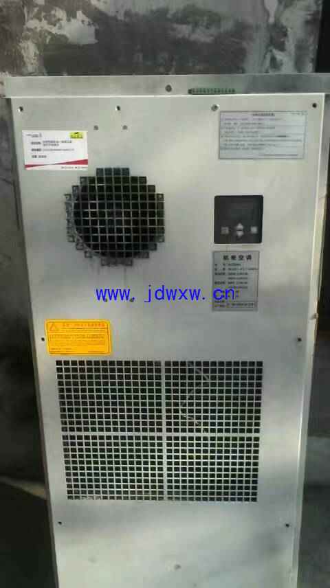

移动基站的一体机,单位同事拿回来维修,我见证了整个维修过程。故障原因及检修经过:昨晚更换压缩机,抽真空充氟后出现低压表显示负压的状况,这就说明管路系统出现严重的堵塞情况,此机节流原件是两根并列在一起的毛细管,没有干燥过滤器,也就是说发生堵塞的部位,只有在这个部位才会发生,经过高压氮气吹堵未发现任何颗粒物,然后抽真空充氟,人为给室温传感器加热,使空调尽快运转,手感出风口有冷风吹出,手摸压缩机回气管有凉感,充到三个压左右OK。个人认为这台机器应该是抽真空抽得不够彻底,管路系统混入大量含有水份的空气,或者制冷剂质量差,其中参杂有太多的水份而造成的冰堵。
如果是脏堵,而且压力表显示负压值,这就说明脏堵有多严重,这样严重的脏堵一定会有堵塞物被吹出,不可能会什么也吹不出来,什么也吹不出来也只有冰堵才会,因为通过一夜时间的恢复,并且给毛细管出口端长时间加热,水份以完全被蒸发掉,所以在利用高压氮气吹堵未发现任何脏污颗粒物吹出。
维修经验总结:冰堵一般发生在毛细管的出口端,脏堵一般在干燥过滤器与毛细管接头处。准确直观的判断冷媒管路系统是否存在堵塞?就是用压力测量系统压力,把压力表接高压端(粗管),轻微堵塞压力会慢慢升高,严重的话压力会很快升高(注意压力表量程,以免损坏)。之后再把压力表接低压端(细管)轻微堵塞压力偏低,严重堵塞压力可能降到负值,并且会产生高压管结霜。如果是上述这种情况,那系统必定会存在堵塞无疑。这类故障在电流上也有体现,一般电流会超过额定值。
