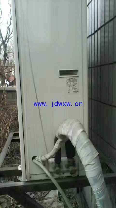

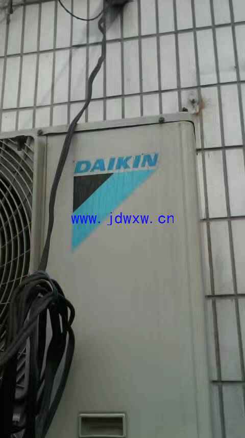

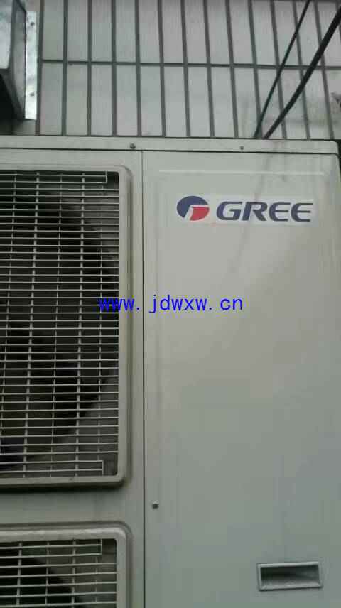

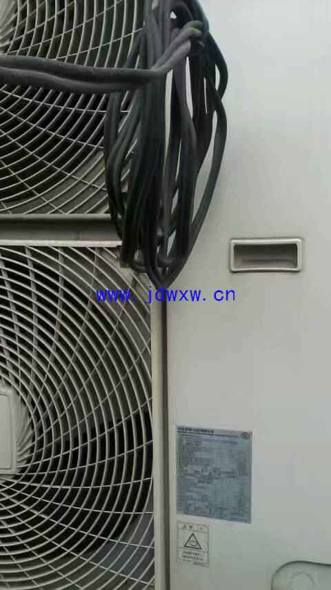

辽阳一行看了几台空调,其中一台大金5P空调,和另一台格力5P空调在辽阳经济开发区一个通讯基站里面。
故障现象及原因:由于基站装修及维护,所以临时关闭了总电源,之后再接通电源,机器就出现了运行不正常的现象。大金空调故障现象:内机显示U1、内外机不工作。格力空调故障现象:内机显示E1,内外机不工作。
故障检修及维修处理:现场检查大金空调内机显示U1,内外机不工作,外机热交换器盘管翅片积尘过多,根据故障代码得知,U1含义是电源反相、电源T相缺相、室外外机P板故障。如果是反相的问题,只要互换L1,L2或L3中的任意两个即可,如果是室外P板的问题,或修或更换板子即可,所以此机不用我说你也会知道是倒换了电源的相序修复了这台机器。5P格力空调内机显示E1,内外机不工作,E1故障是压缩机电流过大保护,压缩机过热保护,室外机排气温度过高保护,室外机相序电流保护电路板坏。故障分析:1、氟利昂多引起高压保护器动作(断开)。2、系统存在泄露或堵塞之处。3、室外风机坏(注:风机启动电容坏,风机也是不动转)。4、室外机相序电流保护电路板坏。5、室外机凝器积太多尘土、太脏倒至空调过热保护。而这台5P格力空调在实际检修当中,在调换了电源相序后,室内和室外机都运行正常,又是在制冷模试状态下,而且制冷正常,所以这台空调显示E1不能制冷,原因是空调器三相错相造成的。但为了不留有后患,还是将这台以及另外一台空调外机热交换器盘管翅片,用高压水枪冲洗了一遍。
维修总结:发现E1告警,又不是室外机过脏过热保护时,最大的可能原因是室外机相序电流保护电路板坏,在没有配件更换的情况下,我们可以临时跳开不用。方法:打开室内机底下面盖,在打开室内机风机顶上的铁皮盖就可以看到室内机电脑板上有一根黄色电源线(标有OVC字母,这根线就是保护线),找一根电源线从室内机零线接好引到这根黄色线上(在电脑板上不能取肖它,照常接好,只是多引一根零线和它串连),连接好后空调就能够制冷正常,如果还是不能够制冷说明室外机保护继电器坏,或室外机相序电流保护板损坏。
