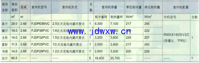

规范的中央空调预算,大致由配置表、具体报价和辅材明细表三部分组成。如果客户对预算多懂一点,空调商报价更专业一点,不规范的空调商们也就很难在里面动手脚了。
下面我们以一个中央空调预算方案为例,来看看有哪些需要注意的地方。
配置表
中央空调的配置,一般根据房型、面积、层高等因素来选择。室内、外机型号需匹配。这份预算报表中用的是大金的家用VRV系列,属于中高档产品。
注意1:层高不能忽视
层高是一些报价中常常疏忽的地方。公寓房倒还好,如果是别墅的话,层高较高,对应的空调匹数也要根据具体情况增加。
注意2:制冷量需准确
制冷量根据单位制冷量计算,单位制冷量一般在200-220w/㎡左右,乘以面积,就是室内机的制冷量。

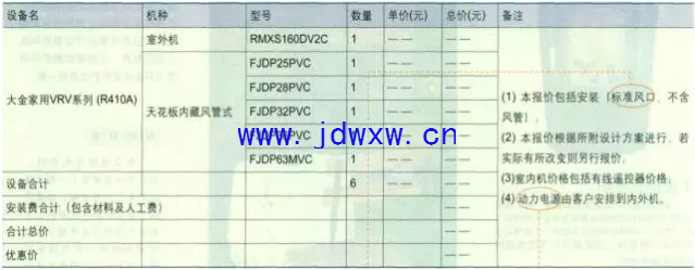

具体报价
看完了配置,再来看看具体报价。这个比较简单,核实一下品牌型号、数量和价格,型号与配置表应保持一致。
注意1:风口收费要合理
因为有些家庭考虑到装修效果,会采取长形的风口,但实际只是采用了一台室内机,所以另外加长的风口会另行收费。
注意2:电源责任要分清
空调电源,一般由业主委托装修公司来安装,室内、室外机通常预留1.5m的长度,方便空调服务商接入设备,也避免了以后的麻烦。
