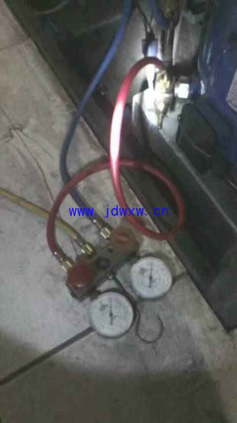

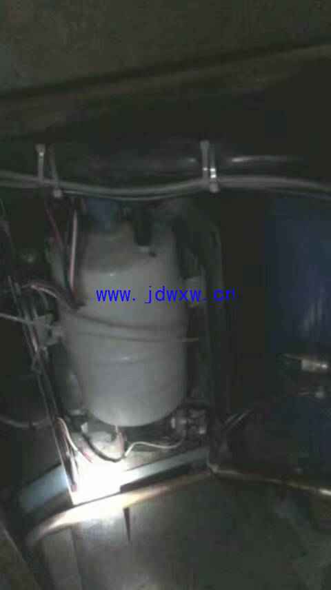

和同事去铁岭联通公司看了两台艾弗10P空调,故障是低压报警。检修经过:其中一台经试压检漏,发现外机冷凝器进端铜管连接处有漏点,将铜管连接泄露处进行圈焊处理,然后对冷媒管路系统抽真空,抽完真空加氟,高压加至17公斤左右,低压加至6公斤左右,加氟的同时又再次对泄露部位进行检漏未发现新的漏点,手摸压缩机回气管凉度适中,这台机器至此修复告终。第二台机器是缺氟,适当补氟大约2--3公斤左右,这台机器至此也大功告成。
经验总结:1、维修空调报低压的原因,首先要排除电器系统方面的原因,然后是制冷系统与通风系统方面的原因,判断电器系统方面的原因可以接通强行制冷开关,如果制冷制热正常说明主控电路没有问题,问题应在遥控发射电路,以及保护电路,冷媒管路系统与通风系统,一般情况下造成低压保护的原因是缺氟,低压压力开关损坏,或者低压压力开关线束断裂,插接件接触不良,或者室外主控板损坏造成,但绝大多数低压保护都是由于缺氟,或系统泄露,低压压力开关方面的原因引起。
2、通过观察视液镜不但可以了解机组工作状态,制冷剂流过量的多少,冷媒够不够,制冷剂管路系统有没有被污染,以及管路系统内有没有进入水分和空气,另外还可以根据制冷剂喷发气泡数量的多少,判断出干燥过滤器是否堵塞。
