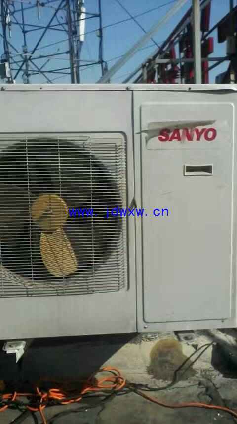

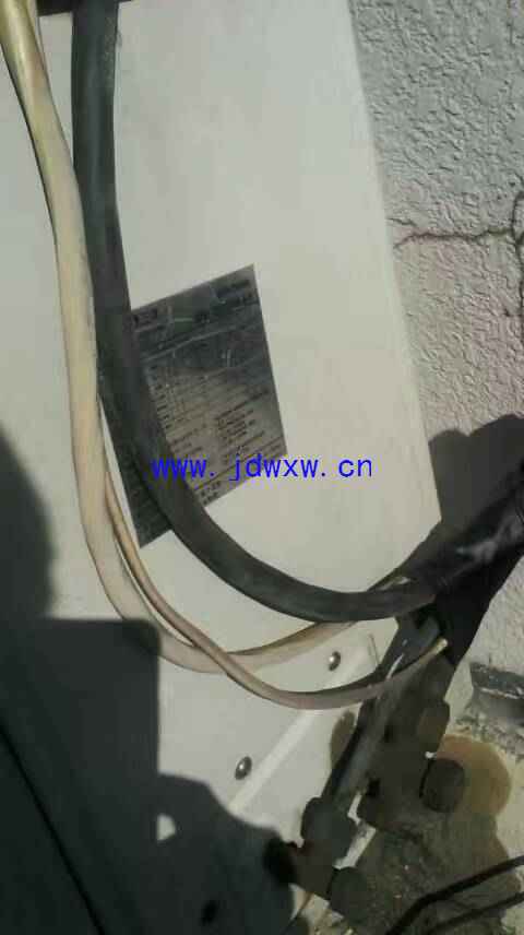

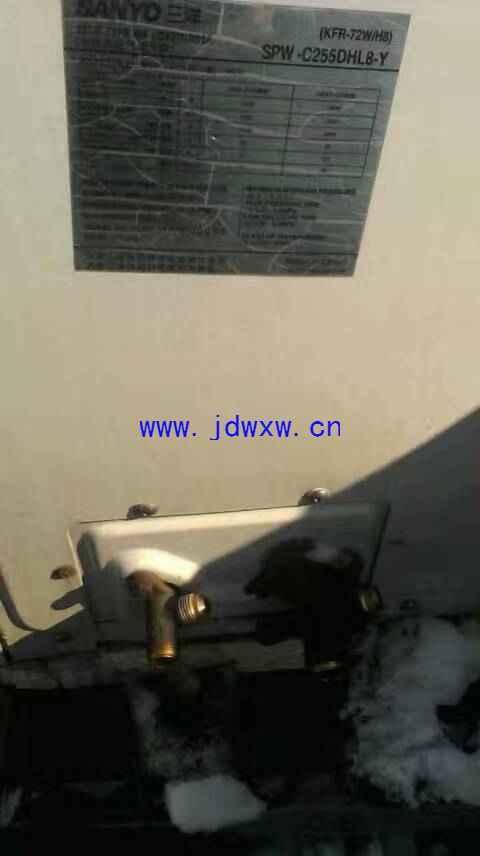

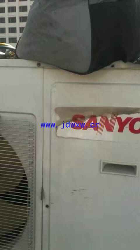

今天随单位同事空调移机,空调是三洋三匹的的外机,是从七天假日酒店楼顶靠近最南端女儿墙边缘,移到贯穿南北,楼与楼之间相衔接的一道女儿墙5--6米左右的地方,安装过程其实很简单,先量好空调底座与空调固定支架之间的间距,然后在墙上做好记号用冲击钻打眼儿,再固定好空调支架,然后给空调收氟,收氟完毕拿下粗管与细管,取下外机供电线及信号线,最好做好记号或拍下照片,以防忘记了线序,之后就可以把外机抬到空调固定支架上加以固定,将信号供电线连接好即可。
总结:其实空调移机首先检查一下空调是否存在缺氟的情况,管路有无泄露,管子压扁断折的情况,都无误的情况下才可以动手移迁,收氟的方法必须要掌握,因为空调是专门为移动机房降温用的,所以收氟是在空调制冷状态下进行,在制冷状态下把室外机两个连接管阀门的盖子,用扳手打开,用5个的六角扳手,放进细的(高压阀)阀口,把阀门迅速关上,约20秒之后在把粗的阀门(低压)关上,然后关机,断电。这样氟就收到外机了,这样就可以拆机了。在收氟的时候可以用手握住室内环境温度传感器,这样做的目的是使传感器由于受到温度的作用,使室内主芯片误以为检测到空调重新开启的温度,这样空调很快又重新启动工作。

夏天好搞,冬天不好搞。冬天拔掉四通阀的连线,进行收氟!

3楼对于冬季收氟的方法很正确,定频机就是这样弄
