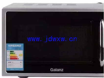

微波炉作为现代厨房电器的新宠,越来越普及地走进干家万户。微波炉以其加热速度快,省电且无污染等特点,确实给人们的生活带来方便。
一、微波炉构造
微波炉主要由炉腔、炉门和控制电路等几部分组成。
1.炉腔:是一个微波谐振腔,是把微波能变为热能对食物进行加热的空间。在炉腔底部装一只由微型电机带动的玻璃转盘,把被加热食品放在转盘上与转盘一起旋转,使其与炉内的高频电磁场作相对运动,以达到炉内食品均匀加热的目的。
2.炉门:是食品的进出口。炉门由金属框架和观察窗组成。既要求从门外可以观察到炉内食品加热的情况,又不能让微波泄漏出来。观察窗的玻璃夹层中有一层金属微孔网,既可透过它看到食品,又可防止微波泄漏。由于金属网孔大小是经过精密计算的,所以完全可以阻挡微波的穿透。
    3.控制电路:控制电路又分为低压电路,控制电路和高压电路三部分。
    高压变压器次级绕组之后的电路为高压电路,主要包括:磁控管、高压电容器c、高压变压器T、高压二极管D。磁控管是微波炉的心脏,微波能就是由它产生并发射出来的。它的工作需要很高的脉动直流阳极电压和约3~4V的灯丝电压。由高压变压器及高压电容器、高压二极管构成的倍压整流电路为磁控管提供了满足上述要求的工作电压。
    高压变压器初级绕组之前至微波炉电源入口之间的电路为低压,电路(也包括了控制电路)主要包括:保险管Fu、热断路器保护开关sw6、sw7、联锁开关swl~sw3、照明灯、定时器及功率分配器开关sw4、sw5、转盘电机M3和风扇电机M2等。
    转盘电机与风扇电机为同步电机,即微波炉工作时转盘电机转动并带动玻璃转盘,风扇电机也同步转动,对磁控管及其它主要部件进行冷却。
二、常见故障的排除。
    1.启动“三无”(无灯亮、无声音、无微波发射)
    这一种现象往往是由多种原因造成的。首先检查电源插头与插座是否接触不良,如不是电源问题则检查下列几项内容。(1)8A保险丝是否熔断,如是则调换新保险丝;(2)监控开关断不开,造成短路;(3)联锁开关未闭合或门钩断损而不能接触到联锁开关;(4)变压器初、次级短路;(5)电容对地击穿或极间击穿。
    2.启动灯亮、转盘能转,但不加热
    (1)变压器初、次级开路,灯丝开路。将500型万用表置2500V交流挡,一根表棒接变压器铁心,另一根表棒接次级高压插片,次级高压应是在2100V左右,若无电压则变压器已坏。若有2100V。再检查变压器灯丝电压,用万用交流lOV挡测量灯丝电压应是3.4V左右。若无电压,则变压器已坏,应调换同等  型号的变压器。
    (2)磁控管灯丝开路或磁钢开裂。用万用表R×1挡,测量磁控管灯丝插片,若开路则磁控管已坏,若电阻值很小是正常的,再检查磁控管磁钢是否开裂。
    (3)二极管击穿。用万用表R×10k挡,棒“+”端接二极管负极,表棒“-”端接二极管正极,读数应为150k左右。万用表表棒交换位置,测量二极管反向阻值,万用表读数应为∞大,若万用表读数很小,或接近短路则表示二极管击穿,应调换同型号新二极管。
    (4)接头插线松动。检查磁控管上,电容器上接插头是否松动,若松动用钳子夹紧。
    3.加热正常,炉内照明灯不亮
    检查插头是否脱落,炉照明灯是否烧坏。
    4.微波炉的结构特点及检修转盘不转或风扇不转
    检查若不是由于线头松脱造成故障,则更换新电机。
    5.工作2~3分钟后自动停机
    故障原因是冷却失效或冷却不充分,炉内温度热切断器自动切断电源,检查风扇电机绕组是否开路,风扇扇叶是否脱落,冷却风道是否积存有许多灰尘或被污物阻塞。
    6.门打不开
    检查门钩是否断裂,如是则更换新门钩。另外微波炉长期使用,由于磨损和锈蚀,使门轴与轴孔配合间隙增大,门向一侧倾斜。则调整门铰链,使门重新拨正位置。
三、并非微波炉故障的判别
    对于微波炉在使用过程中出现的一些现象,有的用户因为对微波炉不太了解,常容易误认为微波炉出了故障。
    1.跳闸
    微波炉整机的功耗大,整个启动过程要比一般家电时间长,所以启动时的耗电为微波炉输入功率的5~6倍。微波炉的启动电流高时可达7A,工作电流在5A左右。而有的家庭配备的保护闸容量有限或敏感度过高,常因微波炉启动时的电流冲击而出现跳闸,因此最好应配备l0A以上的保护闸。另外,在使用微波炉加热食品时,最好不要同时打开电饭锅之类的大功率用电器具。
  2.感觉声音大
  微波炉工作时的声音主要来自风扇,而风痢转速的高低和声音的大小成正比。格兰仕微波炉采用高转速风扇电机,以提高对主机的冷却效果,延长磁控管及主机的使用寿命。由此可见,工作时只要声音平稳,没有杂音就是正常的。
    3.机械式程控器微波炉工作时有间断的响声
    微波炉的火力调整是通过继电器的间断工作来控制的,使磁控管有规则的间断工作,从而达到减小火力的目的。高火则是连续地产生高压,所以微波炉在高火以上的火力位置工作时,会出现有规律的声响,这也是一种正常现象。
    4.微波炉工作时有漏风、漏光
    根据微波具有的直线性和遇金属的折返性以及在均匀缝隙和均匀网孔的屏蔽特点,在微波炉生产过程中,门和腔体的结全缝隙,并不是控制得越小越好,而只要间隙在规定范围内,门四周的缝隙越均匀越好。这能使微波在腔体内得到绝对的屏蔽。鉴于以上因素,由于冷却风扇的风压,有少量的风和光从结构缝中泄出是完全正常的。
