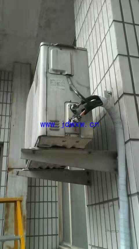

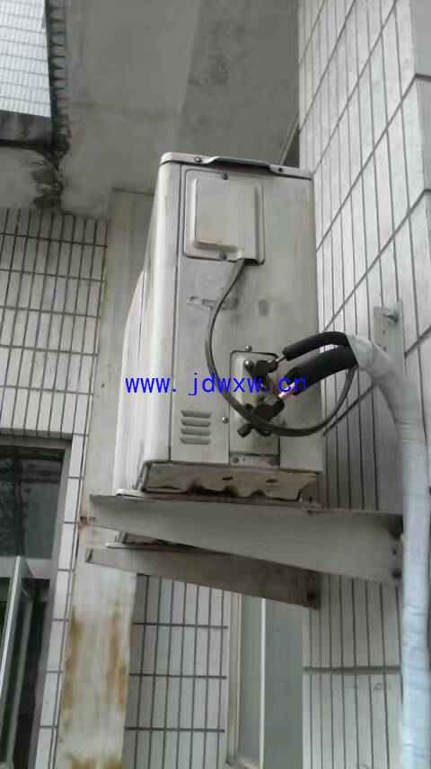

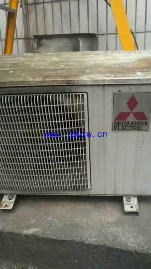

三菱2P壁挂空调故障现象及原因:工程安装之后出现的问题,故障现象是内机可工作,有故障检测的灯闪烁,外机不工作,根据修复后总结检测灯闪烁的内容,应该是内外机询问不一致,或内外机板或内外机型号不匹配。
检修过程及处理办法:检查内机有风吹出,故障检测指示灯闪烁,根据闪烁次数查相关故障含义未果,监测内外机信号及供电接线器处,L与N之间无向外机板输送220V交流电压,L是红色线代表电源火线,N是黑线代表电源零线,中间是白线代表的是内外机信号传输线,一般用S表示,监测N与S之间有0~10几V的跳变电压,N与S之间信号电压正常应该是0~20V之间跳变,所以所测得电压应属于正常范围之内。
用同样的办法再测量外机也是这样的情况,这就说明内机与外机之间信号线,及供电连接线没有断折或者接触不好的情况,故障应该就出在内机板上面,反复检查内机板未发现明显损坏部位及原件,回过头又反复检查外机板,也同样未发现有明显损坏的元器件儿,至此维修似乎进入困境,幸亏同行当中另外一个师傅够细心,发现外机没有四通转换阀,才恍然大悟,原来这货是单冷机没有四通阀,这就说明内外机一定是存在不符的问题,因为这台空调专为机房值班室安装的,而且遥控器功能也是冷暖两用,正好库房当中存有两台同样品牌,外表一样大小的备置空调,于是我们两个抬来一台外机与内机相连,通电开机一切竟然正常,你说怪不怪气不气人,这哥差点儿没把哥俩儿累趴下,接下来的过程我不用说,你也知道怎么进行了?其实换内机也能解决问题,但冬天那就不能打制热了,只能打制冷了,可怜的值班室哥们儿成冰棍儿了。
维修经验总结:这样人为的故障在所难免,因为从外表很难看出不同,如果不是这样费劲心机的查找,也很难发现端倪,但是遇到这样的情况,也并非一筹莫展,只要我们根据故障报警的内容,就会很快的找到故障的部位,如果无法找到相关的资料,利用我们通常所用的检测手段,也会很快锁定故障的部位,就检修此机为例,我的分析失误之处就是,没仔细检查外机与内机有什么不同,如果再三细心一下也不会因此耽误近两个多小时的时间才修好它,所以修这台机器给我最大的启示就是,对所检修的机器要有足够的细心,特别是对别人维修过的机器,或者是工程安装过的机器格外细心留神。
