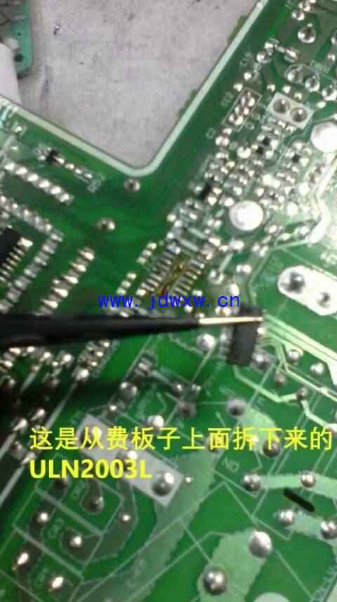

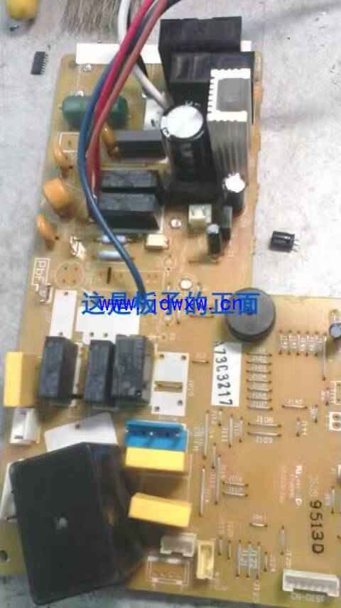

松下空调内机板
故障现象:内风机以微速运转。

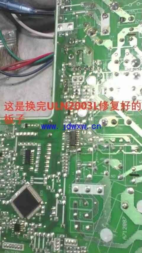

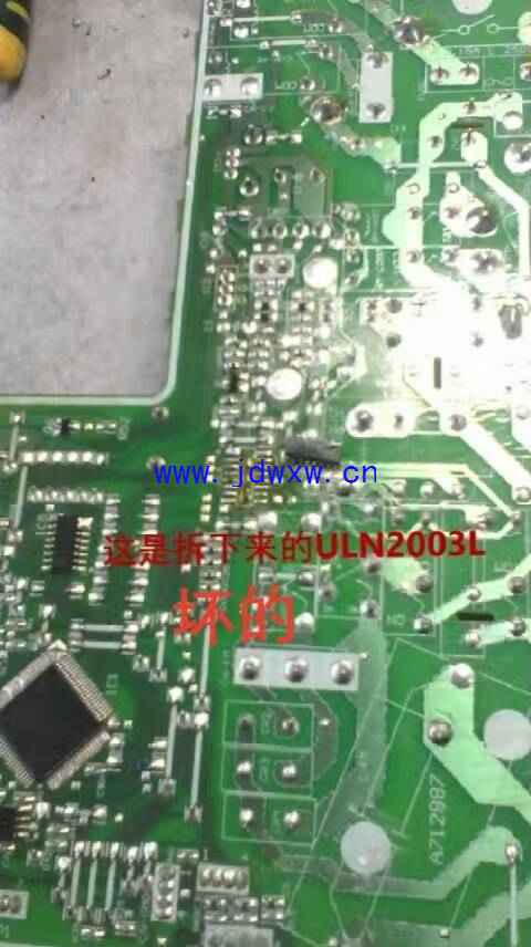

检修分析:首先直观检查板子背面风机速度反馈接线柱是否开焊断裂、继电器引脚、以及继电器驱动集成电路有无开焊点、以及在路风机电容有无鼓包破裂现象、经过检查没有类似情况,于是接下来用万用表,将万用表打到蜂鸣档,也就是短路检测档,利用短路测量法对风机控制继电器、风机电容、继电器驱动集成电路进行检测,当对ULN2003L继电器驱动集成电路的11、12、14脚时发现对地短路有短路的蜂鸣声,这个板子的故障应该就是在这个集成电路损坏造成,于是从费板子上面拆下来个ULN2003L换上,回头再测ULN2003L在路已不再短路,更听不到刺耳的短路蜂鸣,可以常舒一口气了,因为故障已经大功告成。
经验总结:对无论什么样的板子,什么机器上面的板子进行维修,我们等于是摸着石头过河,摸索着修,因为我们没有任何可以参考和借鉴的资料,在这种情况下最直接利用的好方法就是直观检查法和在路短路测量法、其次就是对比电阻测量法,根据所量出的检测数据与正常的检测数据进行对比,当然这需要大量的与之相匹配的检测数据,或者备用的同规格同型号的板子做为检测依据,或者根据自己熟练掌握的检测经验来判断所检测板子电路的好坏,抱蒙修板子的方法有很多,比如电压法,电流法,代换通杀等,无论什么样的检测方法,都要看我们对此掌握的熟练程度。
