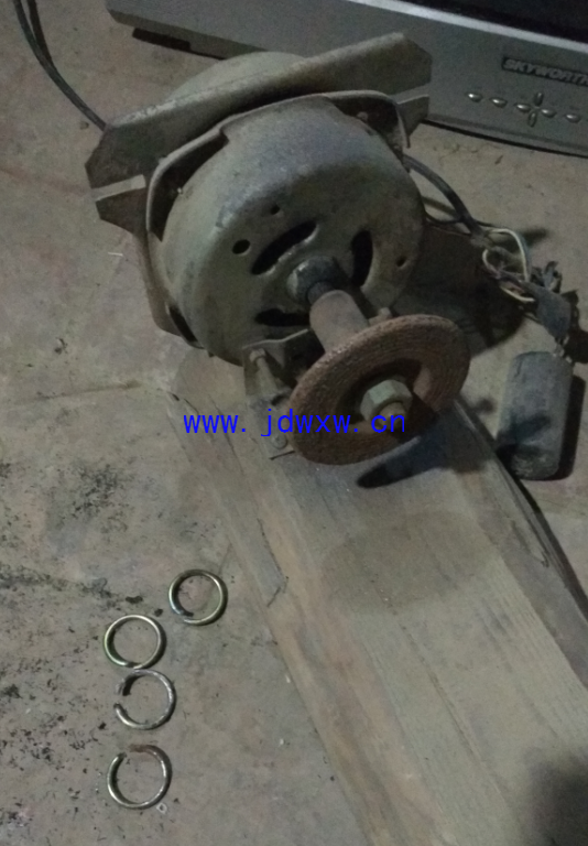

我快被凯歌双桶洗衣机搞死了
修家电这么多年,第一次碰到这样的脱水电机,凯歌双桶洗衣机上用的,在用户家卸开装上普通脱水电机,甩筒太高,卸下普通脱水电机,带上旧电机驱车10公里去同行那里求件,答曰没有,要截短减震簧改。
回到用户家装上洗衣机往家赶,来到家,把旧电机换上个轴承,还是不行,听同行的,截减震腿,每个减震腿截去2匝簧,装上普通三角脱水电机,一切正常。图片上只看到4个圈,那两个不知踪影,实际是六个圈。

发表于 2018-5-23 19:08 | 显示全部楼层
     不随大流(不合众)的电器有时确实头痛。好多老式的洗衣机换减速器后,不是皮带轮直径不同,换皮带来解决。再者就是高度(两个皮带轮不同平面)调到尽头都够不着,最后只有把电机三个脚加高来解决!
