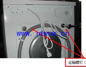

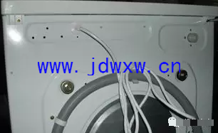

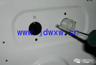

1、拆除运输螺钉
滚筒洗衣机的桶部装是采用整体吊装形式装配在箱体内的。为了避免洗衣机的运输过程中桶体与外箱体相互碰撞,在出厂时,外桶部装与箱体之间是用4个运输螺钉固定在一起的。因此,在安装洗衣机时,应首先拆除运输螺钉(用13的搬手),运输螺钉取下后应妥善保存,以备必在时运输洗衣机用。

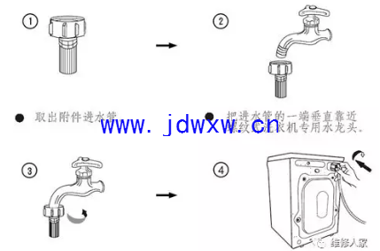

3、进水管的安装
将随机携带的进水管一端,接到水龙头上,另一端装在洗衣机进水电磁阀上。

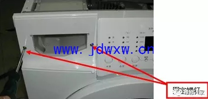

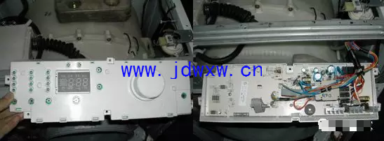

(一)电脑板的拆装:

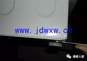

1、用十字螺丝刀卸下顶盖板后边的两个固定螺钉,从上面用手向后拍打,就可将顶盖板取下。

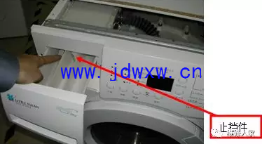

2、按下止挡件,抽出分配器盒
3、用十字螺丝刀卸下洗涤盒前端两螺钉。
4、用十字螺丝刀卸下控制面板的两个螺丝。
5、向上拿起控制面板。
6、旋下电脑板6个螺钉。
7、从控制面板中拿出电脑板。轻轻拔出导线插件,更换电脑板时,按原样插好插件。注意:重新安装配需先将程序旋钮装配在电脑板上。

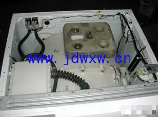

(二)滤波器、水位传感器和进水电磁阀的拆装:
1、打开洗衣机上盖。(见图)
2、滤波器的拆装:用12的套筒扳手拆下安装在箱体右后上方的六角螺母,就可拆下滤波器,如果滤波器损坏,对照原导线颜色,将连接线换到新件上,将滤波器重新安装到洗衣机上。
3、水位传感器的拆装:用十字螺丝刀卸下安装在箱体右前上方的固定螺钉,拔下气压导管,就可拆下水位传感器,如果水位传感器损坏,对照原导线颜色,将连接线换到新件上,将水位传感器重新安装到洗衣机上。
4、进水电磁阀的拆装:卸下进水阀与进水导管相连卡箍,拔下进水导管和两根接线,用十字螺丝刀卸下安装在箱体左后上方的固定螺钉,即可将进水电磁阀拆下。若进水电磁阀损坏,只要把进水阀上的两根接线换到新的进水电磁阀上,按重新安装即可。

2、按下止挡件,抽出分配器盒。

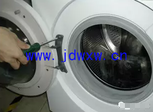

(四)门部装的拆装:
用十字螺丝刀卸下门铰链与前封门的两螺钉,向上提起,就可拆下门部装。
拆下门部装后,将门部装放在铺有软布的平台上。
1、卸下门内圈与门外圈的12个连接螺钉。
2、拆下门内圈、门玻璃、防烫罩、门铰链。
3、门把手在门外圈上,向左推门钩即可卸下门把手。
4、安装时按以上相反顺序进行。
