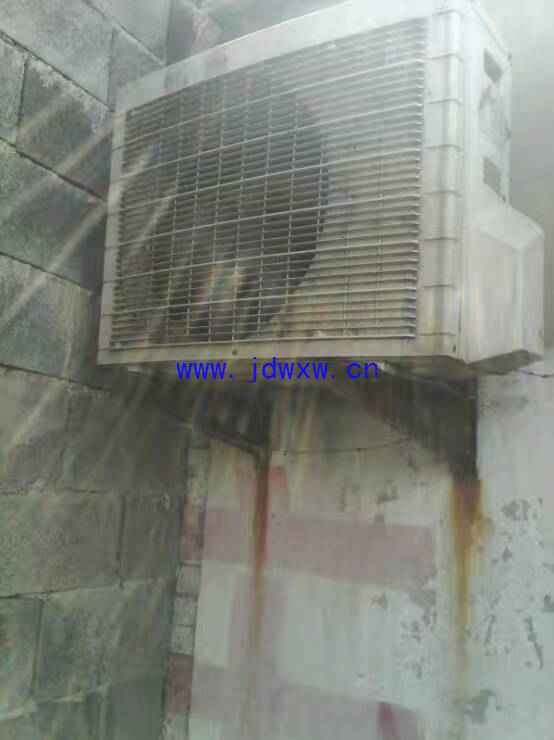

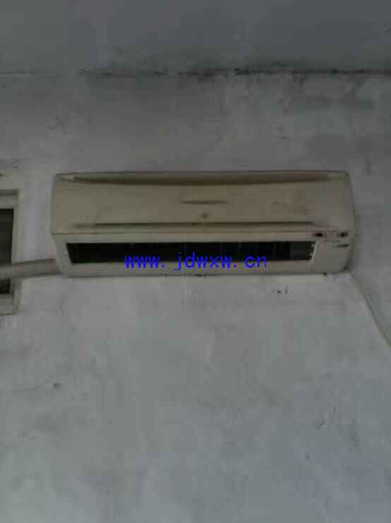

大金1.5P变频机房用空调A6故障,A6故障代码含义:内风机过载、过电流或堵转、刚开机时内外风机均工作,不到一分钟内外风机全停,绿色运行灯闪,一分钟内外机运行期间,发现内风机刚开始转,后来不转一下,随即又起,分析有可能一是内风机电机或风机电容故障,二是内风机速度反馈线路有故障,三是内机主控板有问题。根据现场检查机器的故障现象,极有可能是内风机电机的损坏,或者是内风机速度反馈检测线路的问题,造成了空调内外机保护性停机。
维修后总结:大金1.5P变频空调A6故障,A6是内风机过载,过流,超负荷,判断故障部位可以将内风机插组拔掉,看是否还报A6故障,如果不报有可能就是插组接触不良,或者内风机电机,以及内风机电机内霍尔原件损坏造成,如果不是接触不良的问题,解决办法就是更换内风机电机。
