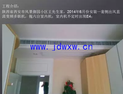

今天的文章是四代多联机最常见的E4故障代码,E4故障是压缩机排气温度过高保护,但是四代家用侧出风多联机在2013年增加了一个故障就是n4,当内机线控器显示E4故障时,要检查外机双八数码管上显示什么故障?当显示E4时为压缩机排气温度过高保护,显示n4时为过冷媒保护(压缩机排气温度过低保护)。两个故障的维修方向不一样,一定要去室外机主板看清楚故障代码,再开始维修。
提示:n4压缩机排气温度过低保护和五代机的E2故障类似的,但是到五代机研发的时候没有沿用n4故障代码,它采启用了E2作为压缩机排气温度过低保护的“代言人”,n4的维修和五代机的E2也不相同。
讲到这里先给你分享一个案例。这个案例发生在2014年6月份,这两年遇到的比较少了,因为有问题的都给修好了。不过今年夏天经常有人碰到内机显示E4故障没有修好的,小编给提供电话技术指导,不再去现场了,很多人受到了指导以后也学会了维修技巧,不再咨询了。
这个案例你知道安装单位和维修单位总共去了多少次?你可能想不到,有点让人震惊!
小编在经销商的陪同下第一次上门,就听到用户柔柔的说一句:“你们这是地21一次上门维修了”,无形之中感到了很大的压力,作为一个技术人员,我们的服务再好,多次上门不能把故障修复是一件很丢脸的事情,小编感觉有点羞愧,不知道你有什么感觉?当时就在想,售后维修的技术人员能力这么差吗?服务的及时性哪去了?好在是用户还算是有耐心,没有提出过分的要求,这会案例也是一种警示和提醒。
当时就询问了这么多次没有修好,为什么不向公司申请技术支持呢?其实前期安装单位上门安装设备、安装风口、调试设备用户都给算上了,实际上安装单位去维修了6次没有修好,安装单位是销售单位的“下线”,请求经销单位技术支持,经销单位安排的维修师傅又去过5次,他更换过外机压缩机的排气感温包,更换过外机的主板,补加过冷媒,也换过两次冷媒,都没有修好,实在不知道往下怎么维修了,才向当地销售公司提出技术支持。
解释:下线是什么意思呢?就是经销商下边还有一些做销售公司或者是个人,他们没有和销售公司签订销售协议,他可以从经销商那里提货。自己销售、自己安装、自己售后,所以这称之为经销商的下线;而下线人员就直接服务用户,在维修的时候他们先上门提供售后服务。
案例中提到的故障应该从哪里开始查起呢?现场首先看到的是线控器显示E4保护,给维修人员说不要断电复位,一旦断电故障会消失,先让他们打开室外机电器盒,看到室外主板数码管显示n4过冷媒保护,当排气过热度(即排气温度-高压对应的冷凝温度)连续一段时间低于某一值才会出现n4故障代码;当看到是n4代码时,现场几个人都有点惊讶,怎么会显示n4呢?不应该显示E4故障吗?看清楚故障代码以后断电复位,清除故障,用调试器开机检查机组数据。

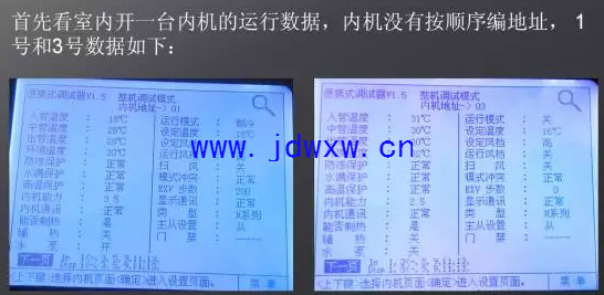

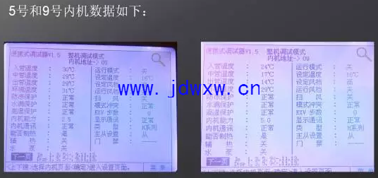

下面请仔细查看每台内机的运行数据,有正常的也有不正常的,内机总工是六台,安装人员没有按顺序设定内机地址。调试器显示的最下面是内机和线控器的地址。

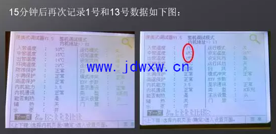

下面再发两张图片,是十五分钟以后再次记录下的1号内机和13号内机的数据。你再观察一下他们的运行模式和内机进管出管的温度,进管出管的温度变化。
这些数据不能直观的说明什么问题,只能说明这个多联内机漏液(内漏),但室内机漏液和压缩机排气温度有没有直接的关联呢?
内漏解释:本该关闭的电子不能完全关闭再过制冷剂,称之为内漏,也就漏液,不是冷媒漏到空气里。

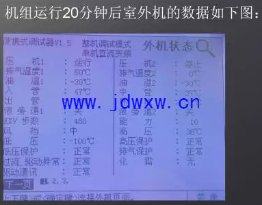

再看一下外机工作20分钟之后的各项运行数据。
这个时候,你可以发现外机的排气温度不高是50度。高压对应的模块温度是38度。这就说明排气温度减去高压对应的饱和温度差只有12度,排气温度已经偏低了。

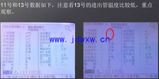

现场的内机数据和外机数据都已经发给你了,你就想象一下现场修空调的情况,采集的这些数据,哪些是有用信息呢?要学会把有用的数据给筛选出来,供你分析问题使用。
