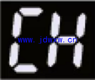

当你在室外机主板双八数码管 、室内机线控器或接收灯主板看到显示“CH”时,查询故障代码表看到对应的解释是:额定容量配比过高保护。
故障判断条件和方法:
系统检测在线室内机和室外机的额定容量,当室内机总额定容量与室外机总额定容量的比值超过1.35时,机组将限制开机并提示该故障。就是内机制冷量之和除于外机制冷量的系数。
例如:一个GMV-450W/A拖了6台内机,4台71内机,2台112内机,内机的容量之和是71*4+112*2=508,内外机的容量之比是508/450=1.12,这是在允许范围的,没有超配;
再比如:一个GMV-560W/A拖了10台内机,4台71内机,2台90内机,4台80内机,室内机的容量之和是71*4+90*2+80*4=784,内外机的容量之比是784/560=1.4,这个配置的结果就超过了允许范围,机组调试时就会报CH故障。
故障排查解决:
重新进行工程设计,减小室内机容量或增加室外机容量。也就是把内机换小,或者是把主机换大。
如果你计算的内外机容量比没有超配,但是外机报CH故障要注意了,请用调试器或者是口袋精灵,接上内机通讯网络,检测一下芯片显示的内、外机制冷量和铭牌标注的是否一致,前期检查发现,有人更换过室外机主板,更换后的主板没有设定外机容量码,导致外机容量偏小,满足不了开机需求,才在手操器上出现“CH”故障。
解决方法:把外机电源切断以后,重新设定容量码即可解决问题.
注意:平时维修时,遇到更换室外主板,一定把新板的容量码改的和原装主板一致,出厂的新板都没有设定容量,默认为最小型号。
