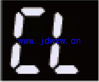

当你在室外机主板双八数码管 、室内机线控器或接收灯主板看到显示“CL”时,查询故障代码表看到对应的解释是:额定容量配比过低保护。
故障的判断条件是:
系统检测在线室内机和室外机的额定容量,当室内机总额定容量与室外机总额
定容量的比值小于0.5 时,机组将限制开机并提示该故障。
例如:一个GMV-450W/A拖了6台内机,4台28内机,2台50内机,内机的容量之和是28*4+50*2=212,内外机的容量之比是212/450=0.47,这个配置就低于了0.5.
在实际工程安装过程很少有人这么干,但是你如果为了调试主机,内机没有全部供电,你想先开启一部分内机,让主机运行起来,就会出现供电的内机容量之和和外机的容量之比小于0.5,设备就会报“CL”故障。
解决方法:重新进行工程设计,增加室内机容量或减小室外机容量。
注意:如果维修时更换了多个内机主板忘记调整内机主板的容量码,有可能也会出现CL故障,新主板容量码都是最低的。
